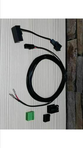

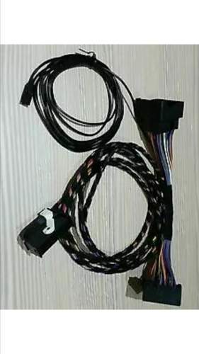

Welche Antenne habt ihr denn verbaut? Ich wunder mich das bei dem Modell mit dem großen Kabelbaum kein SDS möglich sein soll!
Hier mal die Links zu den Angeboten:
http://www.ebay.de/ulk/itm/251884584925
http://www.ebay.de/ulk/itm/251860177826
Niemand?
@the_abbot schrieb am 7. Februar 2016 um 13:29:29 Uhr:
NUR das RNS 510 beherrscht die Sprachsteuerung der Bedienfunktionen.
Deshalb muß das Mikrofon hier direkt am RNS 510 angeschlossen sein, um diese Funktion nutzen zu können. Vom RNS 510 selbst wird das Mikrofonsignal dann über zwei weitere Leitungen zur FSE im Telefonbetrieb weitergeleitet.
Bei einem "normalen" Kabelbaum wird das Mikrofon direkt an der FSE angeschlossen.
Von dort wird das Mikrofonsignal dann NICHT an das RNS 510 weitergeleitet und SDS kann somit nicht funktionieren. Gruß
Aha ok, danke. Ich möchte eigentlich nur die Telefon-Sprachsteuerung mit dem RNS315 nutzen, dachte das wäre auch mit SDS gemeint. Da ich Bluetooth im Gerät habe, habe ich mir das Mikrofon mit dem einfachen Kabel bestellt.
