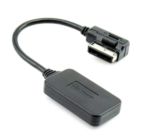

Moin,
ich habe mir für mein Polo 6R Baujahr 2012 das RNS 315 Radio gebraucht bei Ebay gekauft. Nun sehe ich, dass die MAC Adresse bei mir auch nur Nullen sind. Heißt also, ich habe kein Bluetooth?! Ich dachte, alle RNS 315 haben Bluetooth. Fehlkauf meinerseits, und ich kann es nicht zurücksenden, da es ein Privatverkäufer war. GPS Antenne habe ich noch gekauft und wird eingabut, sobald es da ist mit dem Radio zusammen.
Folgende Daten vom RNS 315: VW RNS 315 EU -- 3C8 035 279 -- SW 0319 HW H59 43/12
Nun zu meiner Frage:
Ich habe in meinem Handschuhfach von Werk aus eine Buchse (siehe Bild).
Könnte ich dort nicht das Bluetooth Modul anschließen? (siehe Bild 2)
Wäre das Problem dann gelöst?
Vielen Dank im Voraus.
