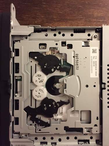

die Navigationsstimme meines RNS310 (H12, SW 357) ist plötzlich verstummt. Es werden die Richtungen angezeigt, aber eine stimmliche Ausgabe erfolgt nicht mehr. Meine Navigationsdaten liegen auf einer SD-Karte vor. Das CD-Laufwerk lässt sich nicht mehr nutzen, da die CDs nicht mehr ausgegeben werden.
Ich habe schon folgende erfolglose Lösungsversuche hinter mir:
1. Navigationsstimme auf Maximum im Menü stellen.
2. Radio längere Zeit vom Strom getrennt.
3. Original Navigations-CD eigelegt. (Problem, siehe oben)
4. Soft-Reset (10 Sekunden Ein- und Ausschaltknopf drücken)
Danke Euch für weitere Vorschläge. :-)

Also, ich habe jetzt nochmal alle möglichen Tastenkombinationen druchprobiert ohne Erfolg.
Doofe Frage, aber ist es eigentlich das gleiche, wenn ich anstatt die Batterie abzuklemmen, wenn ich das Radio ausbaue und 1 Minute die Stecker abziehe? Habe ich nämlich gemacht für ein Reboot.
ja ist das gleiche

Ich habe jetzt überlegt, noch ein Update von SW 0351 auf 0357 zu machen in der Hoffnung, dass danach das Gerät wieder spricht. Dafür müsste ich irgendwie das CD Laufwerk wieder gangbar machen.
Dazu zwei Fragen:
1. kann ich an den USB- Anschluss oder an der Media-In Buchse ein externes CD-Laufwerk anschließen und damit das Update einzuspielen?
2. kann ich selbst mit vertetbarem Aufwand das Laufwerk durch ein neues austauschen? (Im Netz gibt es ja Anbieter, die das für 150 € anbieten)

zu 1. Geht nicht
zu 2. Wenn du keine zwei linken Hände hast, bekommst das allein getauscht.

Hatte gerade noch mal nachgeachaut, hatte doch erst 0351.
Gibt es im Netz dafür irgendwo Anleitungen und Bezugsquellen für das Laufwerk?
Für Tipps wäre ich dankbar!
Habe gerade das Teil mal aufgeschraubt. Also das Laufwerk bekomme ich nicht so einfach demontiert. Ich bin mir unsicher, welche Schrauben ich da noch lösen müsste. Daher danke für Tipps zum Ausbau.
So sieht das ausgebaut aus. Die CD bekomme ich such nicht so raus. Ist irgendwie eingehakt...
Bestelle ich bei VW unter der Rev Nr. Das neue Laufwerk?
