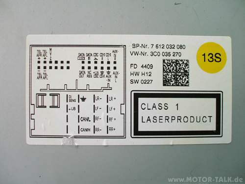

- defekter Audioeingang am RNS 310
- defekter Audioausgang am Media-In Interface
- defektes Audiokabel zwischen beiden Komponenten (Sporadisch Kurzschluß nach Fahrzeugmasse oder zu anderen Kabeln im Leitungsstrang)
Der Ton wird vom Interface zum RNS in "analoger Form" Übertragen. D.h. die Wandlung von digital auf analog erfolgt bereits im Media-In Interface.
Zum Testen müsstest du die beiden Leitungen für die Audio-Übertragung zum RNS (siehe Bild) hinten am RNS auspinnen und dann schauen, ob das Geräusch bleibt - Wenn ja, dann ist das RNS defekt.
RNS 310 Pinbelegung

Wird wahrscheinlich nichts bringen, leider. Irgendwelche Störsignale scheinen bei dir einzustreuen, vielleicht vom CAN-Bus. Die Audioleitung vom Media-In zum RNS ist ja analog wie bereits erwähnt wurde. Eventuell ist die Abschirmung nicht okay bzw. liegt nicht auf Masse. Bei solchen Problemen kann man sich einen Wolf suchen, ehrlich!

ich hatte bei dem Wagen meiner Freundin Media In nachgerüstet. Habe es bei carsystems als Set gekauft und hatte danach MP3 Knistern.
Nun habe ich das Kabel getauscht, welches zwischen Radio und Media In sitzt und das knacken ist weg.
Falls also nachgerüstet ist kann es auch ein fehlerhaftes Kabel eines Händlers aus Polen sein......
