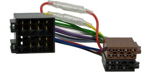

Beim Eigenbau-ISO-Adapter hatte ich mir vorgestellt den abgebildeten Adapter einfach zwischen Radio und Kabelbaum zu setzen und die Lautsprecherleitungen zu trennen und über den Verstärker laufen zu lassen. Wäre praktisch die Budget-Lösung des Blaupunkt THA-Adapters. Aber wo kein ISO - da kein solcher Adapter. Man bräuchte also einen Stecker und eine Buchse für den VW-Stecker. Gibt es sowas einzeln?
War eigentlich schon fast euphorisch am Kaufen und in Bastellaune.
Es könnt´ alles, so einfach sein - ist es aber nicht....
Iso-Adapter (ISO/ISO)
Das Adapterproblem für den Eigenbau ist fast gelöst.
Habe eine QUADLOCK Verlängerung gefunden (Quelle eBay für schlappe 17 EUR). Jetzt fehlt nur noch die PIN-Belegung und eine Lösung für das Einschaltproblem bzw. Störgeräusche.

P.S.: Für den Anschluss gibt es ein pnp-Anschlusskabel mit ISO-Steckern und dazu ein fahrzeugspezifischen Adapter um die Signale aus- und einzuleiten mit den beiden Quadlocksteckern bzw. Buchse. Im T-Com Shop gab's das mal relativ günstig.
Tja, scheinbar doch nicht (s. Bild) . Die LS liegen im Stecker A, deine Verlängerung bedient B&C

ich hänge mich hier mal rein, ich habe folgende Situation, ich habe die Dynaudiolautsprecher gegen die Serienlautsprecher getauscht und über die vorhandenen Kabel an mein RNS 300 angeschlossen. Nun möchte ich den Dynaudioverstärker ebenfalls an das Radio anschließen. Die PIN Belegung vom Verstärker habe ich schon, aber wie bekomme ich den Verstärker an das RNS 300. Ich habe mir die voran gegangen Beiträge durchgelesen bin aber letztlich nicht schlau daraus geworden.
Die Kabel zu den Lautsprechern kann ich ja an den Verstärker klemmen, aber wie gesagt was brauche ich für den Radioanschluss?
Ich habe auch im Internet gelesen das man den Verstärker auch nicht zwingend an das CAN Bus System anschließen muss, da es nur zur "Überwachung" bei Störungen dient, bzw. deren Protokollierung, das würde mir ja letztlich etwas Arbeit abnehmen.
