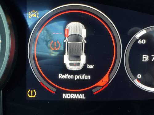

war zwei Tage am Lago Maggiore, und schon auf der Hinfahrt (Auffahrt zum San Bernardino, es wurde deutlich kühler) meldet das RKS hinten links einen Druckverlust von -0,3bar. Interessanterweise zeigen die Sensoren im System keinen Druckverlust an. Sprich es kommt nur der Warnhinweis. Direkt zur nächsten Tankstelle und alle vier Reifen haben den korrekten Druck, den auch die Sensoren im System melden.
Der Hinweis blieb in der Anzeige´(was nervt, vor allem auch weil falsch), also habe ich kurz auf einen anderen Reifentyp gewechselt, dann wieder zurückgestellt, und dann lernt das System ja neu an.
Beim Abstellen des Fahrzeugs am Apartment dann wieder dasselbe Spiel, aus heiterem Himmel Druckverlust hinten rechts bei weiterhin korrekter Anzeige im System. Am nächsten Morgen wieder zur Tanke (ja, Druckprüfer ist schon bestellt) und wieder - alle 4 Reifen haben den korrekten Druck.
Das Spiel hat sich auf der Rückfahrt über das Engadin (Superschön btw, tolles Wetter, nichts los, gelborange Lärchenwälder) ein paar Mal wiederholt. Nie ein wirklicher Druckverlust.
Das Problem hatte ich noch nie, was mache ich falsch?
Ich fahre vorne 2,2bar kalt, hinten 2,5bar kalt, keine Vollbeladung, kein Komfortdruck, keine Sportbereifung.
Das PZ meint das hätten sie schon ein paar mal gesehen...und ich solle den Druck halt erhöhen. Aber ich will ja nicht mit 2,4/2,8 rumhopsen...

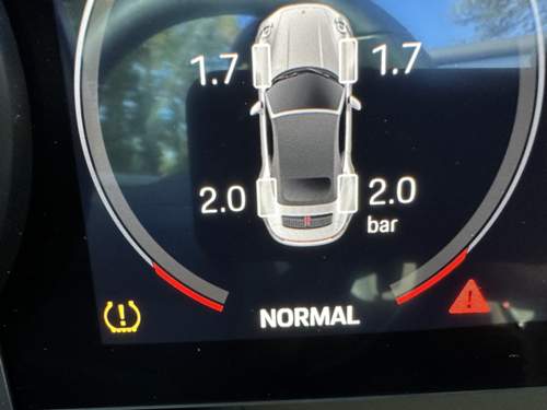

Sodelle, nach 2 Wochen mal wieder bei diesem schönen Wetter rausgeholt und was soll ich euch sagen :
Img-3347
1.7 ist aber wirklich wenig, da wundert mich eher dass er rechts keine Warnung ausspuckt.
Grüße, Markus
Da bin ich bei Hulper, das geht IMHO nicht mal mit Komfortdruck.
Danke für den Hinweis. Da muß ich wohl mal nachsehen was da wirklich drauf muß.
So ist es beim GT3. Nicht sicher ob das universell anwendbar ist. 🙂

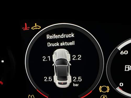

Das zeigt das PCM im Stand auf Wunsch doch an.
Echt? Wie geht das?
Ich bin dpa noch oOd School und schaue mir einfach den Aufkleber an. Müsste ja so wie früher immer noch in der Tür kleben.

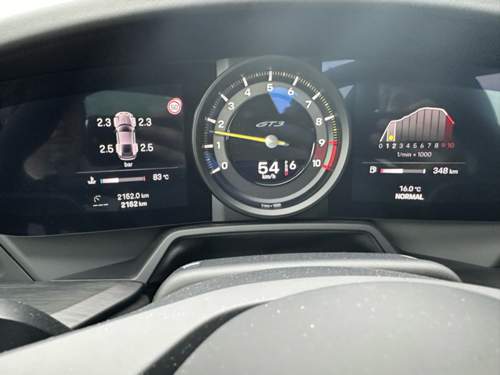

Jo tut er. 🙂 So mach ich das auch. Bringt aber nix wenn der Druxk stimmt und er trotzdem meckert. Wie bei mir z.B.
Bei mir es mittlerweile so, dass die Meldung immer wieder unterschiedliche Referenzwerte heranzieht. Letzte Woche hat er bei 2,1 Bar noch -0,4 angezeigt. Gestern dann -0,1 bei selbem Ausgangswert

Beim Taycan? Auf die Rolle drücken und einen Punkt weiter scrollen. In der Anleitung steht auch sinngemäß, dass man sich nur nach der PCM Anzeige richten soll. Kann auch sein, dass das beim Panamera so war.
