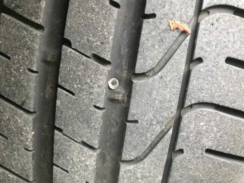

Als ich vorige Woche den 991.2 turbo (Bj. 2016, Scheckheft etc.) aus der Garage holte, meldete sich die Reifendruckverlustwarnung mit dem Hinweis, dass vorne rechts (und nur dort) -0,5 bar zum Solldruck vorhanden seien. Der Wagen hatte zuvor 3 Wochen gestanden. Die Kontrolle an der Tankstelle ergab, dass die Anzeige korrekt war. Ich habe die fehlenden 0,5 bar aufgefüllt und seitdem den Luftdruck während der Fahrt permanent über die Multifunktionsanzeige beobachtet. Der Vorfall ereignete sich am vorigen Mittwoch und ich bin seitdem ca. 200 km gefahren, Landstraße, Stadtverkehr und Autobahn (mit max. 200 km/h). Ergebnis: Keinerlei Druckveränderung mehr im Vergleich zu den anderen Reifen, also dieselben Kaltwerte und derselbe Druckanstieg beim Fahren um 0,2 bis 0,3 bar. ?
Hat jemand eine Idee, was da los war/ist? Bekanntlich kann sich ein Reifen, eine Felge oder ein Ventil nicht von selbst reparieren. Ich warte mal bis MItte nächster Woche ab (ohne zu fahren), und wenn der Reifen dann eine Druckveränderung zeigt, geht´s ins PZ. Bis dahin wäre ich für jeden Tipp dankbar, vor allem, falls sich keine weitere Veränderung zeigt.
Felge und Reifen befinden sich in einem optisch einwandfreien Zustand. Die Sommer-Felgen sind die Original Porsche Turbo Räder (Teilenummer 991 044 601 52) und wurden im Frühjahr 2019 zusammen mit neuen Reifen beim PZ erworben und montiert. Im November 2019 kamen dann die Winterräder drauf und im April 2020 die Sommerräder, also die, an deren Rad der Druckverlust auftrat. Alle Arbeiten wurden im PZ durchgeführt.

..bei mir war das Problem eine Mini Schraube. Schwarz. Evtl. nicht unabsichtlich innen und seitlich ins Profil reingedreht - mein PZ hat’s nicht sofort gefunden - nur resettet - und auf die Radsensorem getippt - mein Point S Spezi hatte es innerhalb von 5 Minuten... Reifen ab und ins Wasserbad - so long - Douglas

Der Übeltäter ist gefunden! Es war eine Schraube, die a) recht klein ist und b) so "geschickt" im Profil steckt, dass ich sie erst jetzt entdeckt habe (s. Anl.).
Letzteres lag auch daran, dass ich das Fahrzeug zur Kontrolle weder hochgebockt habe, noch auf einer Hebebühne hatte. Offenbar lag der von mir in verschiedenen Stellungen und an verschiedenen Tagen kontrollierte Bereich des Reifens immer so ungünstig, dass die Schraube gerade dort nicht zu sehen war.

Richtig getippt, leider.
Das sieht zwar auf dem Foto so klar und deutlich aus, ist aber ohne Bühne oft ganz schwer.
Hat man einen Platten oder einen Druckverlust, so prüft man den Reifen entweder auf einem 2-Säulenlift, damit man den ganzen Reifen ansehen kann oder man nimmt das Rad ab und prüft richtig. Nicht immer so faul sein ... Sichtprüfung und um wirklich sicher zu sein mit Seifenwasser arbeiten.
