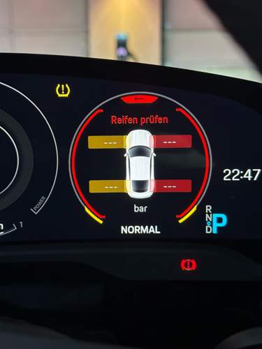

war zwei Tage am Lago Maggiore, und schon auf der Hinfahrt (Auffahrt zum San Bernardino, es wurde deutlich kühler) meldet das RKS hinten links einen Druckverlust von -0,3bar. Interessanterweise zeigen die Sensoren im System keinen Druckverlust an. Sprich es kommt nur der Warnhinweis. Direkt zur nächsten Tankstelle und alle vier Reifen haben den korrekten Druck, den auch die Sensoren im System melden.
Der Hinweis blieb in der Anzeige´(was nervt, vor allem auch weil falsch), also habe ich kurz auf einen anderen Reifentyp gewechselt, dann wieder zurückgestellt, und dann lernt das System ja neu an.
Beim Abstellen des Fahrzeugs am Apartment dann wieder dasselbe Spiel, aus heiterem Himmel Druckverlust hinten rechts bei weiterhin korrekter Anzeige im System. Am nächsten Morgen wieder zur Tanke (ja, Druckprüfer ist schon bestellt) und wieder - alle 4 Reifen haben den korrekten Druck.

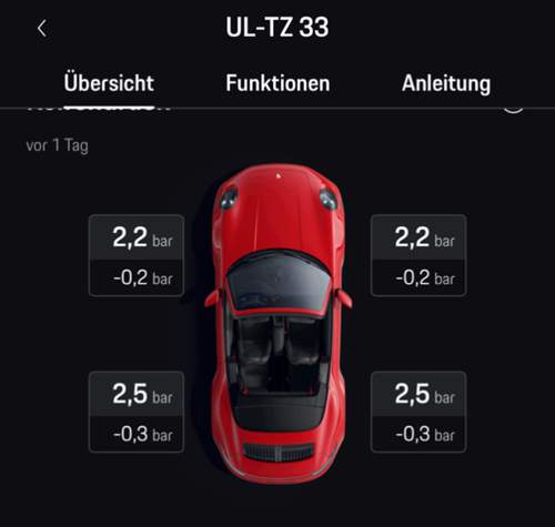

das hatte ich noch vergessen, es war zuerst immer das Rad hinten links, beim Abstellen gestern nach der Fahrt in der Garage - Meldung "rot" hinten links -0,3bar Differenz, hinten rechts -0,2bar Differenz, niemals die Vorderräder.
Und weiterhin zeigen die Drucksensoren die korrekten Werte an, also warum sollen die dann kaputt sein.
Mir scheint es so, als ob "irgendwelche" Referenzdrücke herangenommen werden (siehe Bild oben), nur welche sollen das sein? Das System sollte ja die Referenzdrücke anlernen von denen ausgehend den Druck überwachen.
Sehr strange...
@TomZed schrieb am 22. Oktober 2024 um 13:24:52 Uhr:
Ja, so sieht das für mich nun auch aus. Was sagt die Anzeige der Außentemperatur in dem Zusammenhang? Aber ich gehe davon aus, dass die Sensoren ebenfalls die Temperatur senden.
Angelernt wir der Druck eigentlich nicht. Nur die Zuordnung des Sensors zum Rad muss gelernt werden. Danach geht es ausschließlich um gemessene Werte aus denen dann der Alarm-Druck ermittelt wird.

Wenn ich mir das Bild nochmal anschaue, dann zeigt dieses eine Abweichung vom Referenzdruck an bei allen 4 Reifen.
Die realen Drücke sind aber die korrekten Werte die ich haben will. Warum also diese Unterschiede? Woher kommen diese Veränderungen? Klar, wenn man schnell fährt, dann steigen die Drücke und umgekehrt usw., auch im Stehen kann es Veränderungen geben...aber so was hatte ich noch nie.
Ich werde jetzt mal den Druck einmalig bei allen 4 Reifen erhöhen, dann fahren, dann wieder ablassen und dann schauen was passiert.

@Hulper : Das hatte ich schon gemacht, also bspw. auf "Sportbereifung" umgestellt, und dann wieder zurückgestellt. Dann erfolgt ein neues Anlernen, alles ist gut, aber dann taucht der Druckverlust wieder auf, obwohl es eben keinen gibt.
Es bleibt aus meiner Sicht so, dass das System gegen einen, in meinem Fall, falsch zu hohen, Standarddruck misst. Das zeigt auch mein Bild ganz oben. Die Drücke sind alle so wie ich sie will, aber es werden Minuswerte bei den Abweichungen angezeigt. Würde ich diese korrigieren, dann müsste ich vorne 2,5bar und hinten 2,8bar fahren. Ich denke das macht niemand von Euch, dann hoppelt der 11er mal so dahin.
