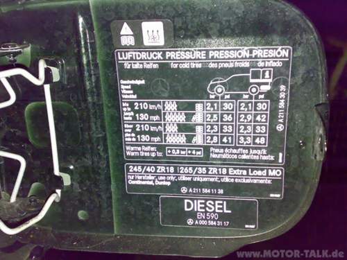

Als Anmerkung:
Ab 18 Zoll sind auf den jeweiligen Felgen nur Conti SC2 und SC3 lt. Rad/Reifenkombination freigegeben. D.h. Daimler wird Fahrzeuge mit 18 Zoll nahezu ausschließlich mit Contis bestücken.
Im Umkehrschluss fallen eben "viele" Contis aus, da NUR Contis verbaut sind ;-).
Das Schadensbild kann durch vieles entstehen, lange Standzeit, zu wenig Luft, häufige Waschstraßebesuch mit einem Fördersystem dass die Reifen an der Innenseite einschnürt etc.
PS: Die Reifendruckkontrolle beim Avantgarde merkt keinen schleichenden Druckverlust bzw. größere Druckunterschiede. Daher kann man auch sehr lange mit sehr wenig Luft fahren ;-).
wo steht das?
ich habe zwar auf dem tankdeckel einen ähnlichen vermerk, welcher aber so gesehen völliger blödsinn ist.
(welch ein glück dass mir Dunlop zusätzlich freigegeben wurde! 😉 😛 )

Der Kleber ist bei meinem NICHT vorhanden.
*lol* wirklich Erstbesitzer?
Definitiv...Habe den Wagen so von der Niederlassung abgeholt.
Nach 48h waren aber auch keine Originalfelgen mehr drauf sondern 18" aus dem Zubehör mit Reifen meiner Wahl und Abnahme 😉
