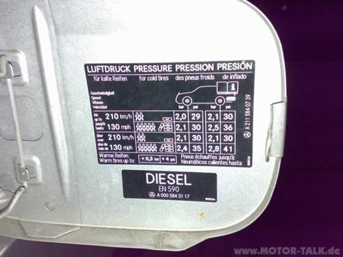

Der Kleber ist bei meinem NICHT vorhanden.
dieser aufkleber ist ohnehin blödsinn, aber hab ich mal zufällig gesehen/fotografiert, als es um reifendrücke ging.
liegt wohl an den werksseitig bestellten AMG´s, mein anderer Wagen mit standart Avantgarde Felgen hatte den aufkleber nicht.
trotzdem kann man dir nicht vorschreiben, welchen reifenhersteller du zu montieren hast.

Aber im Übrigen scheinen (auch nah Aussage meiner Werkstatt)
die geforderten Luftdrück (vo. 2,0 und hi 2,3) etwas zu gering zu
sein!
