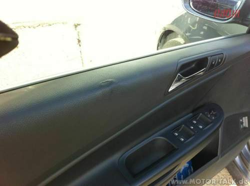

Habe mir gerade einen 2008er Highline Variant zugelegt.
Leider ist diese auch von diesem häufigen Problem (Riss in der Türverkleidung - oben bei der Seitenscheibe) betroffen.
Nun meine Frage, gibt's Erfahrungswerte bezüglich Garantie/Kulanzaustausch?
Da das Problem häufig auftritt, sollte es hier doch eine vernünftige Lösung seitens VW geben, oder?
Hat jemand eine Ahnung wieviel die Türverkleidung (Fahrerseite) kostet?
Danke!

Mach mal ein Bild von dem angeblich so häufigen Mangel...

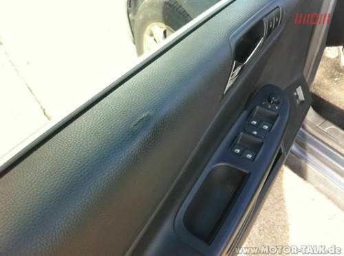

Risse habe ich auch noch nicht gesehen,allerdings schon viele mit der "Ellenbogen Delle" auf der Fahrertüre Verkleidung.
Meiner hat dieses Problem noch nicht.Ich reisse mich aber auch zusammen und suche mir desshalb andere Auflagemöglichkeiten.

Mein Vw Händler hat mir 40 % nachlass gegeben. Jedoch fand ich es immer noch zu teuer. Hab mir dann eine ganz einfache Türverkleideung (STOFF) vom Trendline in der Bucht im 35 EUR gekauft. Hab dann nur das Obereteil entfernt und an meiner (Highline) mit heißkleber dran gemacht. Sieht wie neu aus 🙂
Wennst bissi Bastelgeschickt bist kannst es mit ca. 50 EUR hinkriegen 🙂

Von der Thematik Druckstelle habe ich schon gehört, von häufigen Rissen definitiv nicht. Aber vielleicht postet der TE ja doch mal Bilder von seiner Türverkl.

Druckstellen vom Ablegen des Ellenbogen an Türverkleidungen habe ich bei einigen Fahrzeugen schon gesehen,bei diversen Marken.Also das beschränkt sich nicht alleine auf VW! Aber Risse 😕 Möglich ist alles,aber als Passat Problem würde ich das nicht deklarieren.

Fakt ist allerdings folgendes: hab meinen Passat am DI von MAHAG München geholt und hab mir in diesem Zuge auch ein paar andere Passats angesehen.
Die Vorstufe vom Riss ist die besagte Delle vom Ellbogen - danach kommt der Riss und wennman dann noch eine Weili so weiterfährt bekommt man ein richtiges Loch - so wie beim Passat meines Freundes mit gut 200tkm.
Ein Bekannter ist Lehrling bei einem VW- Autohaus - dort hatten sie das auch schon des Öfteren.
Wäre meiner ein Österreichisches Modell, bekäme ich es auf Garantie - mal sehen, ob sich was auf Kulanz machen lässt.
Aber die Idee den Oberteil von einer normalen Tv zu nehem und dann auf meine Highline-TV zu kleben ist auch nicht schlecht!
Foto's stelle ich nächste Woche ein - wenn ich vom Krankenhaus zu Hause bin!
