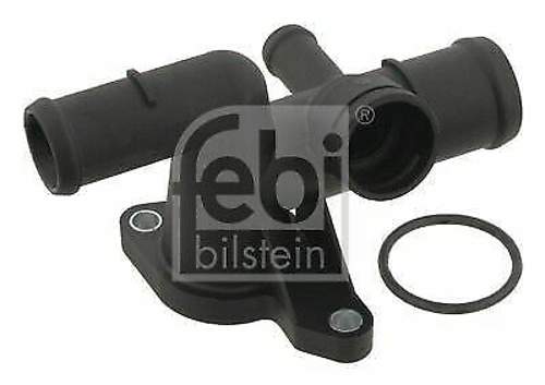

Hat da jemand ein Bild wie dieser Flansch aussieht?
Ich habe bei mir gesehen das neben mein Kopf rechts unten bisschen Kühlflüssigkeit auslief.....aber bin mir halt nicht sicher von wo direkt.

Das mit dem Flansch kommt schon häufiger vor , ebenso der Y- Verteiler.. den habe ich schon auf Verdacht liegen. Für den Themenstarter, der Flansch hat nichts mit Deinem Problem zu tun, da Dein Motor ja das Wasser verbrennt und Weiss Qualmt. Der Ablasshahn ist so eine Sache. Es ist kein Hahn der sich langsam mehr öffnet. Es ist eine Raste mehr wie ein Schieber drin. Ich würde empfehlen ihn auch gleich mit neu zumachen ink. O-Ring der komplette Flansch kostet auch nicht viel

Hier

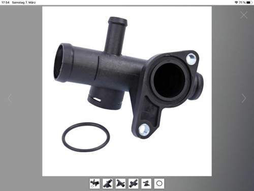

@Alacam schrieb am 7. März 2020 um 17:51:32 Uhr:
Sieht bei mir so aus.
Siehe Foto
Kühlmittelflansch Audi TT 8N
Sauber danke,den hab ich noch liegen bei mir.
Was ich mich aber frage ist,soo alt ist das Teil garnicht bei mir.
Aber wie gesagt,da in der Nähe vom Flansch habe ich die Kühlflüssigkeit gesehen.
