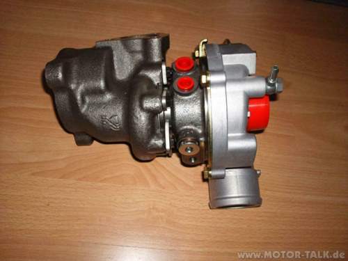

Ich hätte einen im aussicht,100€VB
Nicht ganz 120000km runter,Welle hat leichtes Axialspiel,Längsseits kein Spiel,Wastegate sieht noch gut aus,genauso wie die Schaufeln der Turbine,es ist ein K03-011/98892 06A 145 703 G aus einen Audi A4 1,8t,passt der??
hier mal die Bilder die er mir geschickt hat
die wastegateklappe,darf die wackeln,oder ähnliches? das hab ich nämlich vergessen zu fragen.
MFG

Also der von den Bildern kannst du nicht nehmen. Der ist für Quereinbau (Golf Gti, Audi A3). Schau mal bei Ebay da sind grad gebrauchte drin.
Die Zeit für die Elastizität ist wirklich nicht so dolle. Der wird wohl nicht mehr den vollen Ladedruck aufbauen. Meiner braucht 6,5 Sekunden. Allerdings ist der nicht mehr ganz serienmäßig. ;-)
der lader soll von einen audi a4 1,8t sein??? dann müsste der doch passen????
Also der von den Bildern definitiv nicht. Der ist vom A3. Schau mal in deinen Motor und vergleiche mal mit den Bildern. Der hat auch vier Schrauben am Ausgang unser hat drei. So muss der aussehen.
