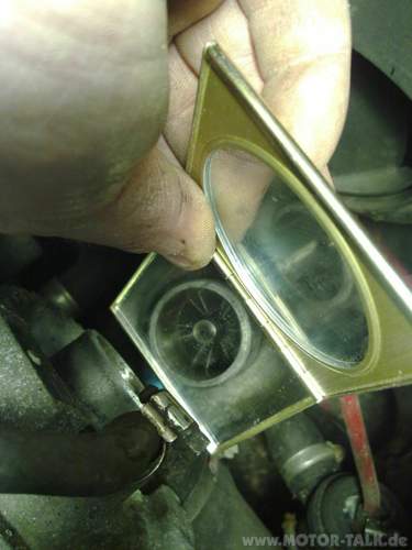

also,hab jetzt mal den ansaugschlauch abgebaut vom turbo,dann kommt man ja ganz gut ran🙄
welle hat minimales spiel seitlich,längseits gar keines,schaufeln vom einlass sind in ordnung,keinerlei beschädigungen

Gute Idee mit dem Spiegel. ;-)
Das ganze Laufzeug war bei meinem auch noch ok. Aber die Dinger haben ja schon ziemlich viel Kilometer auf dem Buckel von daher kann man gleich den ganzen Turbo tauschen. Weil das Abgasgehäuse einzeln eben ziemlich teuer ist. Und dann brauchst auch noch nen fähigen Mechaniker, der dir das vernünftig umbaut. Vielleicht kannst den auch wieder aufbereiten lassen. Müsste man eben eine Kostenanalyse machen. Oder du baust dir einen Upgrade-Lader ein, was natürlich wieder einen ganzen Rattenschwanz an Kosten nach sich zieht.
