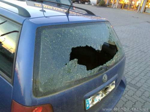

Leider wurde heute die Freude von einen Anruf getrübt,als unsere Disponentin mir mitteilte das meine Heckscheibe eingeschlagen wurde.?!?
Letzlich stellt sich heraus,die Heckscheibenheizung war selbst nach abziehen des Zündschlüssels und verriegeln des Passats noch an (eventuell irgentein Kabelbruch in einen der Kabeldurchlässe türen/Heckklappe) und saugte mir die Batterie leer,was anscheinend einen Thermischen Schock zur Folge hatte und ie Heckscheibe geborsten ist.

hier ein bild von der heckscheibe,unglaublich
Kaputte-heckscheibe-001

Der Dreck mit der heckscheibe ist bekannt...da wurde schon vor Jahren in Autozeitungen drüber berichtet - betrifft nur den Variant. Ich hätte aber dedacht, daß es am heizdraht, welcher zu nahme an der "bohrung" des Wischermotors entlanggeht liegt. Hatten wir vo Jahren auf mal bei nem Firmenpassi 3B-Variant...der hatte aber schon den Schalter mit Timer.
habe meine heckscheibenheizung vorhin mal durchgemessen,beim 1.versuch lagen mit angeschalteter heckscheibenheizung,zündschloss aus ohne schlüssel 10,8V an,bei versuch 2,3,4 und 5 0,00V???
die kontakte der heckscheibe war zu dem zeitpunkt der 1. messung nicht mehr am scheibenrahmen befestigt.
die teilenummer für den schalter mit timer habe ich bereits gefunden,werde ich mir organisieren🙂

Es war tatsächlich der Hallgeber,der im Eimer war,ein gebrauchter für 20€ aus einen Unfaller (A6) wurde eingebaut.
Heckscheibenheizung funktioniert im Moment auch wieder wie sie soll,Kabel sind alle auf Beschädigungen 3x geprüft worden,habe auch einige Bruchstellen gefunden,(Heckklappe beide hinteren Türdurchlässe,Schiebedach),jedoch wird vorgesorgt,falls es doch nochmal auftritt,hole mir noch den Schalter vom 3BG mit Timerfunktion.
