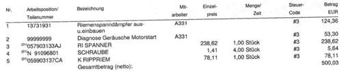

Hatte das Problem mit dem Qietschen auch neulich, allerdings trat es nicht jedes Mal auf sondern sporadisch. Teilweise etwas stärker (längeres, lauteres Quietschen), mit der Folge, dass dann der Motor sofort ausging und im Display stand "Störung Antrieb" - schöne Sache mitten auf der Kreuzung 😁
Kurzes Abschalten und wieder Starten löste wenigstens immer das Problem direkt, es blieb auch keine Fehlermeldung im Display zurück.
Auf dem angehängten Bild seht ihr die dazu passende Werkstattrechnung.
Werkstattrechnung
@messenger42 schrieb am 22. April 2024 um 08:43:46 Uhr:
Danke für Dein Feedback. Bin noch in der Gebrauchtwagengarantie - hoffe, dass ich das in dem Zuge noch in Ordnung bringen lassen kann.
