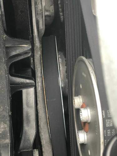

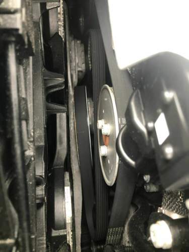

So schnell kann es gehen, heute mit der Familie zum Einkauf gefahren, Motor lief beim ankommen noch wie am Schnürchen, doch dann das Böse erwachen !
Als ich wieder losfahren wollte, ein richtig lautes Schleifgeräusch aus dem Motorraum.
Hab den Motor gleich wieder Abgestellt um zu sehen was los ist.
Scheinbar hat sich die untere Scheibe die den Riemen für Lichtmaschine Wasserpumpe usw, antreibt verabschiedet !
Hatte das Problem schon jemand ? BZW, was denkt ihr was alles dadurch kaputt gegangen sein könnte ?
Ich hab mal ein Foto gemacht, auf dem man sieht wie die Scheibe nach vorne gekippt ist.

Lies mal hier, speziell die Beiträge von Arni. Ich glaube Du hattest Glück das Dir die Riemenscheibe nicht auf der AB abgekracht ist. Einen Motorschaden solltest Du nicht haben.

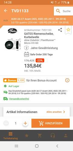

Schön wäre es zu wissen welche Artikelnummer es ist!?!
Fragst du grad ernsthaft ob man die scheibe mal locker flockig auf dem standstreifen wechseln kann?
Mal eben schnell selber wechseln ist nicht, aber für Leute die schonmal auf längere Reisen gehen ists ne Überlegung wert eine dabei zu haben ( ala Pannenset/Reserverad) dann kann einem wenigstens auch ne freie Werkstatt/ Reifenbude weiterhelfen
Bei Audi kost das Teilchen 600€ und ist meisst Rückstand /nicht lieferbar

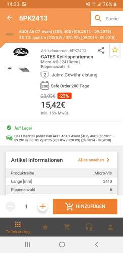

Noch nen Riemen dazu weil der beim Abflug beschädigt wird
Schrauben auch neu und mit wieviel NM anziehen?
Oder am besten vorab wechseln damit der supergau nicht Eintritt?!?
