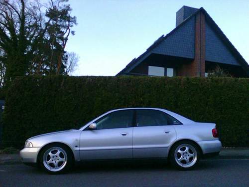

Moin!
Ich habe jetzt seit ein paar 1000km ein DTSline-Gewindefahrwerk drin und bin sehr zufrieden.
Das Auto fährt sich deutlich besser als vorher, liegt schön in der Kurve und ist nicht mehr so weich und schwammig.
Wegen Tiefe bin ich aber leider nicht ganz zufrieden.
Der Wagen ist schon ein gutes Stück tiefer, aber noch nicht "tief".
Ich würde nicht mal aufsetzen, wenn ich es drauf anlegen würde.
Höhe ist ähnlich wie beim Serien-Sportfahrwerk vom B8 eines Bekannten.
Leider darf ich laut TÜV nicht tiefer, und an den Vorderkotflügeln musste ich trotzdem schon ein wenig nacharbeiten.
Vielleicht sind die 8,5J mit ET35 aber auch einfach zu breit... Hat da wer Erfahrungen bzgl. Radbreite bei der B5 Limo in Kombination mit einem tiefen Fahrwerk?

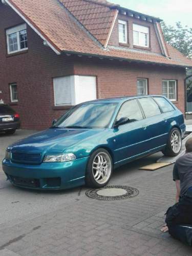

Im Anhang mal ein bild von meiner kleinen.... Man rege sich über die beknackten Spiegel auf, nicht meine Idee... Kommen schleunigst geändert in 2x original Audi Deutsch/US Version.
Genauso ist der Grill noch in Arbeit und wird abgeändert in s4/rs4 original Audi Variante.
