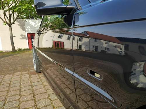

Hallo Leute. Ich wollte mal ein paar Profis hier um Hilfe bitten.
Ich fahre einen BMW e46 cabrio in Cosmosschwarz. Ich habe den Wagen in letzter Zeit (letzten2 Jahre) wegen Hausbau wenig gepflegt. Der Lack ist nicht mehr schön und hat auch diverse Kratzer. Bevor ich ihn neu Lackieren lasse, möchte ich mal selbst hand anlegen. Die Lackierung wird wenn dann nämlich Budgethalber noch bestimmt 2 Jahre dauern.
Ich beschreibe eucj mal mein Vorgehen.
-Autowäsche mit Hochdruckreiniger und 2 Eimer Methode. Ausserdem 2 Waschhandschuhe für oben und unten
-Auto abkneten
-Auto nochmals waschen
-trocknen mit Silikonabzieher und Microfasertuch
Dann das polieren
Ich habe eine Poliermaschine von Kraftpaket 650watt/1600 bis 6200 umdrehungen und einem hub von 9 mm
Polituren
Menzerna heavy cut 400
Menzerna super finish plus 3800
Sonax wax
Polierpads habe ich 7 verschiedene härtegrade
Ich habe an meinen anderen beiden Autos
(BMW arktisgrau und titangrau metallic) mit sehr stark verwittertem Lack relativ gute Ergebnisse erzielt. Ich habe jedoch Angst vor Hologrammen im schwarzen Lack.
Könnt ihr mir tips geben?

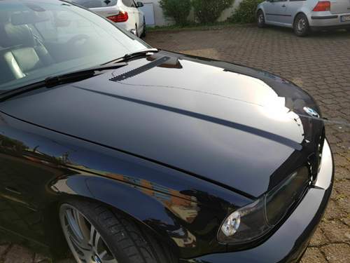

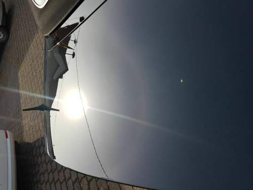

Hier nochmals ein paar Bilder. Hab grad mal die Sonnenstrahlen genutzt die da sind. Spätestens morgen bin ich mit dem 3800er Gang und der Versiegelung durch. Dann kommen Bilder sobald die Sonne scheint.
Stell dann am besten noch Bilder vom fertigen Ergebnis wo der Lack sauber ist, auf diesen Bildern aktuell ist er nicht sauber oder?
Bilder am besten fokussiert (nah) auf den Lack, damit man eventuelle Defekte auch sehen kann.
So sieht es aktuell nicht schlecht aus, aber die Bilder sind nicht sehr aussagekräftig, weshalb eine Beurteilung schwer fällt.
