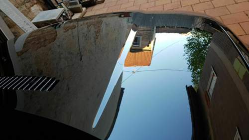

So. Hier jetzt mal 2 Bilder. Einmal Motorhaube nach politur mit 2 Gängen Menzerna 2500 und ein Gang 3800. Danach abgewischt mit IPA
Das andere Bild ist mein Kofferraum Deckel nach einem Gang 2500 und abgewischt mit IPA.
Ich bin zufrieden bis jetzt.
Sieht doch gut aus, und wenn in der Sonne bei näherem Anschauen noch Haarlinien zu sehen sind einfach nochmal ausgiebig mit der 3800 drüber und gut durcharbeiten ( 3-4 Kreuzstiche sind noch lange nicht "durch", Menzernas brauchen teilweise 5 bis 6 Kreuzstiche bis sie durch sind)
