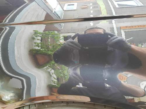

Hallo Leute. Ich wollte mal ein paar Profis hier um Hilfe bitten.
Ich fahre einen BMW e46 cabrio in Cosmosschwarz. Ich habe den Wagen in letzter Zeit (letzten2 Jahre) wegen Hausbau wenig gepflegt. Der Lack ist nicht mehr schön und hat auch diverse Kratzer. Bevor ich ihn neu Lackieren lasse, möchte ich mal selbst hand anlegen. Die Lackierung wird wenn dann nämlich Budgethalber noch bestimmt 2 Jahre dauern.
Ich beschreibe eucj mal mein Vorgehen.
-Autowäsche mit Hochdruckreiniger und 2 Eimer Methode. Ausserdem 2 Waschhandschuhe für oben und unten
-Auto abkneten
-Auto nochmals waschen
-trocknen mit Silikonabzieher und Microfasertuch
Dann das polieren
Ich habe eine Poliermaschine von Kraftpaket 650watt/1600 bis 6200 umdrehungen und einem hub von 9 mm
Polituren
Menzerna heavy cut 400
Menzerna super finish plus 3800
Sonax wax
Polierpads habe ich 7 verschiedene härtegrade
Ich habe an meinen anderen beiden Autos
(BMW arktisgrau und titangrau metallic) mit sehr stark verwittertem Lack relativ gute Ergebnisse erzielt. Ich habe jedoch Angst vor Hologrammen im schwarzen Lack.
Könnt ihr mir tips geben?

Der hintere Radlauf hat sich schonmal gelohnt...
Sieht gut aus, ich hätte auf sowas kein Bock 😁
Auch, wenn ich es sehr amüsant zu lesen finde, denke ich, Ihr solltet eure persönlichen “Differenzen“ vllt woanders diskutieren. Es trägt nämlich absolut nichts zum Thema bei und hilft dem TE sicherlich nicht wirklich weiter, wenn ihr euch gegenseitig “die Köpfe einhaut“...
@Luckfr0sch schrieb am 29. April 2019 um 17:11:43 Uhr:
Ich auch nicht. Musste aber sein 😉
Jetzt kann der Sommer kommen...
Ja aber erst das ganze Equipment und alles... Bisschen wissen... Aber jedem das seine, ich find das Ergebnis super... Vor allem dann auch das Gefühl es selber gemacht zu haben 🙂
Ich Kämpfe mit anderen Sachen 😁
Mach weiter so und immer fleißig vorher/nachher Bilder machen 🙂
