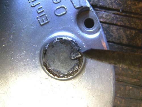

Ich hatte früher mal das gleiche Problem mit einer vom Vorgänger vermurksten Schraube. Kein Schlüssel hat mehr gegriffen.
Also erstmal eine neue Schraube besorgen.
Dann einen kleinem Meißel an der Anlagefläche ansetzen (nicht am Sechskant) sondern am äußerem Rand der Ablassschraube, dann einen Hammerschlag in Richtung (links) die Schraube lösen. ACHTUNG Motorgehäuse nicht beschädigen dabei. Meißel exakt am Schraubenrand ansetzen.
Evtl. Jemanden machen lassen mit Erfahrung.
Warum Meißel, Gripzange wenn wirklich vermurkst,aber normal dürfte gerade bei dieser Schraube sowas nicht passieren weil sie nur leicht angezogen wird wenn es richtig gemacht wird.
Der Versuch mit einer guten Gripzange ist damals kläglich gescheitert. Außer Metallspäne vom Sechskant welches keines mehr war ging gar nichts.

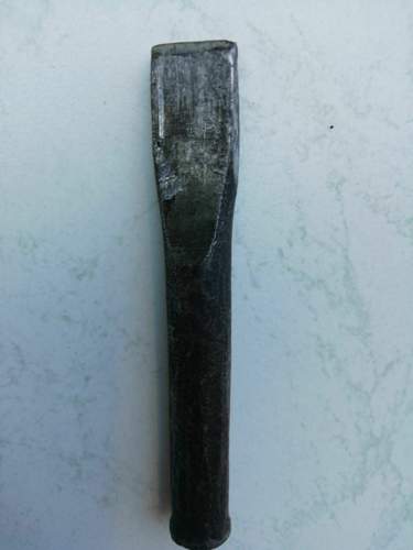

Garssen hatte den guten Tipp, ich würde aber trotzdem am verbliebenen
Sechskant den Meissel ansetzen. Das schaffst Du 😉
Wichtig dabei ist es, dass Du einen scharfen Stahlmeissel verwendest,
dessen Schneide bis zu den Ecken verläuft !
Mit dem Meissel erst vorsichtig richtum Zentrum einen Ansatz schaffen
und dann immer mehr die Richtung nach aussen verändern.
(Foto im Anhang)
Wenn Du an einen Schraubstock mit Schutzbacken und an eine gute
Flachfeile oder Flex mit Trennscheibe kommst, kannst Du zur Wieder-
verwendungan an den alten Stopfen einen kleineren Sechskant feilen/
schleifen. Ansonsten solltest Du Dir vorher einen neuen Stopfen besorgen.
Gewinde-Durchmesser u. Gewindesteigung beachten.
Je nach Dichtungsart immer eine neue Dichtung verwenden und Stopfen
gefühlvoll festziehen.

heikel-Bernd hat es noch mal ganz gut erklärt (Bild auch) so ist es, man muss natürlich das richtige Werkzeug dazu haben. Speziell guten kleinen Stahlmeißel, gekonnt funktioniert das zu 99%
