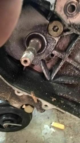

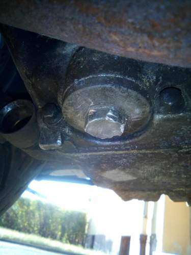

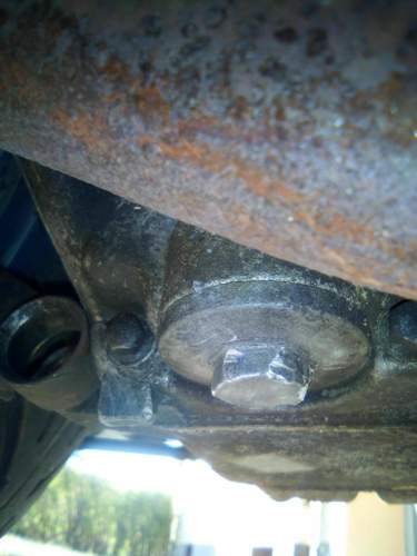

hallo so habe mal ein foto gemacht von der schraube um die es geht direkt unten am motorblock wie diese jetzt genau heisst weiss ich nicht aber dort wenn die offen ist fliesst beim rex das alte motoröl ab.
dann gibt es auf der anderen seite bei der vario noch 2 kleinere dorthinein kam immer das getriebeöl und die andere war zum ablassen bei meinem anderen baugleichen roller.
Img-20190724-193326
Img-20190724-193330

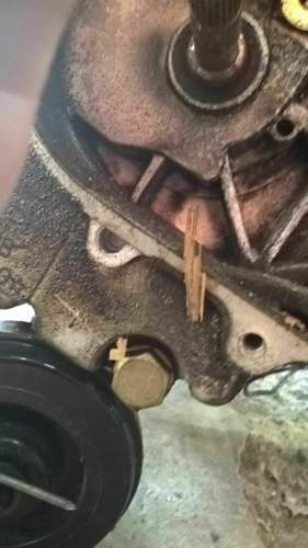

hier in dem angehängetn bild auf der seite wo die vario sitzt die kleinere schraube für das getriebeöl(die ist auch noch ganz ok)um die geht es mir aber auch nicht.
Img-20190724-193437
Na toll, viel Wirbel um nichts, das ist die Verschlussschraube vom hier erwähnten Ölsieb.
Die lässt sich ja mit einer Rohrzange packen oder eben Meißel. Muss natürlich neu.
also die grip zange die ich heute vormittag benutzte brachte leider schon mal keinen erfolg.
Die beiden ersten Bilder zeigen den Verschluss vom Ölsieb, die Ablaßschraube sitzt ca 15cm weiter links. Und nur da kommt aller Ölschlamm raus. Beim vernünftigen Ölwechsel macht man natürlich beide auf, da man ja das Sieb reinigt.
Bild 3 zeigt die Ablßschraube vom Endgetriebe.

Das Motorgehäuse scheint leichte Salzkorrosion zu haben, als übernacht mit Rostlöser einweichen und dann mit weicher Flamme mit einer Lötlampe das Gehäuse (nicht direkt die Verschlußschraube) erwärmen. Das hilft Wunder. Und auf jedenfall auch über die eigentliche Ablaßschraube ablassen, damit aller Schlamm raus kommt. Und das Set vom Ebay für 8€ bestellen.

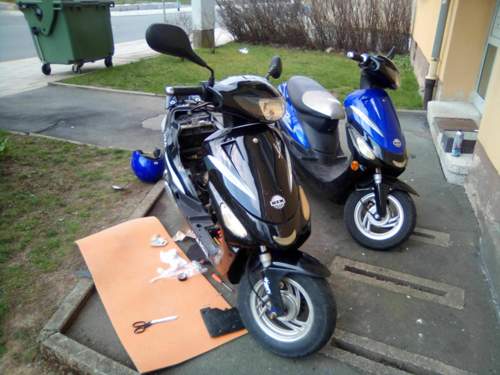

hier auch mal ein foto von meinen beiden rollern im ganzen:-) um den blauen gehts den schwarzen hab ich mir letztes jahr geholt und da bekamm ich den ersatzmotor mit dazu der jetzt in dem blauen rex steckt wo die verflixte schraube terror macht.
