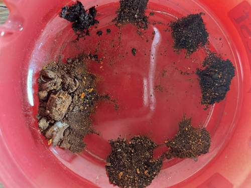

Hier mal ein Bild von dem Zeugs, was ich jetzt über 2 Tage hinweg durch ausspülen aus dem Tank geholt hab….

Man muß aber bedenken, dass Du ja nicht weißt, wie der innere Zustand vom Tank zuvor war. Diese Innenbeschichtungen lösen sich ja alle irgendwann mal ab. Und die mittige Schweißnaht ist sowieso eine programmierte Roststelle, von wo aus, der Verfall seinen Lauf nimmt. Nur dauerts halt sonst um Jahre länger... vielleicht war da schon etwas im Gange und das wurde nun alles quasi losgetreten ...
Also wenn der Tank nicht zu bekommen ist, dann werden den beiden Bernd(s) bestimmt ein paar Sachen einfallen, mit denen man einen Tank entrosten und versiegeln kann... Betonmischer, Salzsäure, Phosphorsäure als Hausmittel, oder Rostio und Co. Innenbeschichtungen u.s.w. u.s.f. ...
Das was hier zu tage kommt ist nicht nur eine Ablösung von der Beschichtung ,der muss schon vorher in einem miesen Zustand gewesen sein.
Bingo! Der Kandidat erhält 100 Punkte, Bernd 🙂
