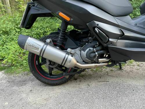

ich habe einen Runner 125 VX 4 Takt Bj 2006 gebraucht gekauft. Der Roller hat kalt schon immer einige Sekunden gebraucht bis er an ging. Laut Bedienungsanleitung soll man dabei kein Gas geben. Nun habe ich folgende Arbeiten erledigt:
- Luftfilter getauscht (Malossi Double Red Sponge)
- Luftfilterkasten Dichtungsgummi getauscht
- Batterie getauscht (Vorbesitzer hatte eine viel zu große Motorradbatterie verbaut so dass die Plastikabdeckung nicht passte)
- Auspuff getauscht (LeoVince Evo One)
Nun braucht er gerne mal 5-8 Sekunden bis er kalt anspringt. Oft geht er dann direkt mit der Drehzahl hoch obwohl ich kein Gas gebe. Das hat er vorher aber auch schon öfter mal gemacht.
Heute war es sogar so dass er nach zögern an ging, ich leicht Gas gegeben habe und er dann aus ging.
Fahren tut er gut, wenn er auch etwas zu viel Gas gibt. Ich konnte heute nicht weniger als 25km/h fahren. Wenn ich weniger am Gashahn drehe kommt entweder gar nichts oder er geht dann direkt los auf 25.
Wenn er warm ist springt er sofort innerhalb von einer Sekunde an.
Habt ihr eine Idee woran das liegen könnte oder was ich prüfen sollte?
Runner 125 VX LeoVince Evo One
