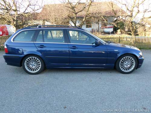

Meine Tendenz würde übrigens klar zum H&R gehen. Allerdings hat das bei meinem Bruder ziemlich tief gewirkt, von daher wäre es evtl. ne Option für dich, doch die höheren Domlager vom E46 zu verwenden. Diese haben eine Höhe von 65mm, die vom Z3 und Z4 haben 50mm Höhe.
Anbei noch ein Bild von dem Touring mit dem Cup Kit. (Ja, das ist tatsächlich die Komfortvariante in 35/20)
