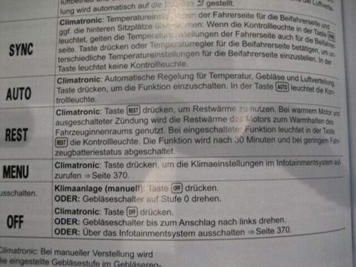

... dann muss ich meinem Kumpel empfehlen, bevor die Garantie / Gewährleistung abgelaufen ist ( er möchte ihn gerne auch so lange fahren wie ich auch ), dass er sich damit jetzt sehr intensiv auseinandersetzt. Entweder wird ihm in der Betriebsanleitung die versprochene bis zu 30minutige Restwärmenutzung " zur Verfügung gestellt " ODER eben auf eine Entschädigung zu pochen, um eben sich dann zB. eine Standheizung einzubauen, um dadurch diese Funktion nutzen zu können.
ICH habe eine, daher besteht ein Reklamieren dieser Funktion nicht. Ansonsten hätte ICH schon lange etwas unternommen und nicht so lange gewartet. Es sind seitens VW ( bis Heute ) nur leere Versprechungen angekündigt worden, man muss als Käufer einen anderen Weg einschlagen, denke ich.
