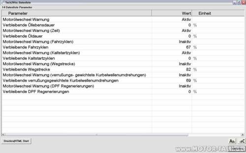

nochmal ein bild im anhang. welcher motor weiß ich nicht mehr.
Datenlisten-oellebensdauer-kopie

slv rider hat doch sogar Bild gepostet, was alles runtergezählt wird. Die individuelle Nutzung von verschiedenen Usern unterscheidet sich schon arg voneinander, bei einem ist eben eher die Zeit, die abläuft, bei anderem versauen die Kaltstarts die Ölgüte und und und.
Ich z.B. bin überrascht dass die Ultrakurzstreckenfahrerei mit entsprechender Anzahl von Kaltstarts dem Öl in meinem Motor lt. der Software-Berechnung anscheinend zusätzlich nichts groß Negatives anhaben kann.
