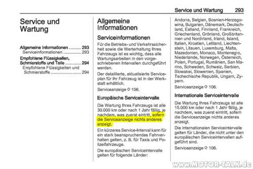

Habe mir mal eine Bedienungsanleitung runtergeladen und da steht 30000km / 1 Jahr, sofern die Serviceanzeige nichts anderes anzeigt.

Klar, es ist seitens Anzeige nur eine Empfehlung.. Für die Garantie zählt weiterhin der gültige Intervall von 1 Jahr oder 15 oder 30 Tkm, je nach Motor. Aber ich würde diese Empfehlung nicht völlig links liegen lassen...
Laut Handbuch liest es sich aber anderes. Dort steht eindeutig das die Servieanzeige vorgeht.
Ansonsten klingt es durchaus logisch, das bei der Anzeige auch die bereits abgelaufene Zeit berücksichtigt wird.

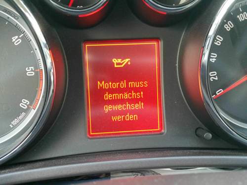

Inspektionshinweis hin oder her,
Diese Anzeige geht mit bei jedem Start aber schon mächtig auf den Senkel.😠
...und ja am 20. hat er Termin.....

In dem besagten Handbuch geht es um die Europäische Serveceintervalle - und diese sind nach wie vor bei einem Jahr und 30000 km fällig - und- richtig-nach der Anzeige.
Jedoch dann hätte ja Opel wohl dem Fahrer nicht in die Hand den Instrument gelegt, um die Anzeige selbst zu löschen bzw. Ölwechselintervall zurückzusetzen. Schließlich kann im Fall der Fälle (Garantieansprüche) es auch ein unbefugter zurückgesetzt haben, ggf. unbeabsichtigt - Kinder, die Zugang zum Auto hatten, Familienangehörige die mit der Bedienung nicht anvertraut sind, aus Versehen usw.

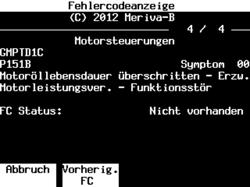

Wenn ich jetzt mitm Diagnosegerät ins MSTG gehe, sehe ich da nur beim Insignia was Öl angeht : Ok oder nicht ok und verbleibende Restlebensdauer (Und Druck , Stand ok oder nicht usw.)
Nicht wann es zurückgesetzt worden ist, auch nicht ob Ölwechsel tatsächlich erfolgt ist.
Vielleicht kann @slv rider dazu was sagen, aber ich bin der Meinung, es wird nicht protokolliert.
