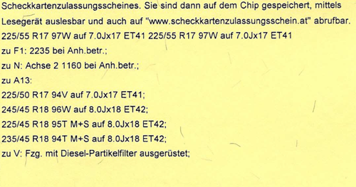

habe einen 5T FL von Ende 2013. Über die Suche finde ich immer, dass die 225/55er auf R17 Sommer (und Winter ohne Schneekette) und die 50er Winterreifen sind.. Rechnerisch haben alle größeren COC-eintragungen ohne M+S (245/40 R19, 245/45 R18) den gleichen Abrollumfang wie die 225/55 R17.
In der COC steht aber KEIN M+S hinter den 225/50 R17, sollten also erlaubt sein?
Auf Michelin werden mir für die Primacy 3 nur bei den 55er ne Sonne angezeigt (0035/BAM00066 - DTH 120KW Motor) - die 50er haben eine Schneeflocke.
Eigentlich wollte ich mir 245/45 R18er zulegen, aber nun wurde mir ein schlechtes gewissen gemacht wegen höherem Verbrauch - und SO viel optischer Unterschied ist irgendwie nicht zwischen 17 und 18 Zoll, dass ich dafür bis zu nem Liter mehr hab + mehr Geräusch..
Kann mir wer nun beantworten, ob in meiner COC ein Fehler vorliegt und ich keine 225/50 R17 draufziehen darf? Würde mir dann nämlich die 225/50 R17 94W MO holen, haben im EU Label ein B beim Sprit sparen (somit u.U. etwas besser als die anderen mit C-Rating). In der Autobild wurden die 98W getestet als "Eco Sieger".

Wenn ich so vergleiche komme ich zu folgenden Schluss (wie Du auch):
SR 225/55 17
WR 225/50 17

Die 225/55 oder 225/50 sind beide einsetzbar. Wenn du z.B. Bei online Reifen Portalen deinen genaue Fahrzeug Bezeichnung eingibts dann kommen bei meinen beide Größen als zulässig heraus.

Darfst Du auch 215/55 R17 94V auf der 7Jx17/ET41 fahren?
So, der 215/55 u. 225/50 sind Schneekettentauglich, der 225/55 nicht.
Orientierung gibt anscheinend immer noch nur der Katalog aus 07/2012:
https://www.tuev-hessen.de/.../..._Raeder_Reifen_01_2012_rev03_ger.pdf
Ja, OPEL und Rad-Reifenkombis, zumindest bei INSIGNIA immer noch nicht so einfach.
der 215/55 R17 steht nicht im COC.. auf S. 173 (PDF 178), wobei das 16" Bremse steht aber tatsächlich der 215er..

Hi Reini
Im Tybenschein sind sie eingetragen die 55
Opel gibt es auch zu Tachoabweichung von 8-9 km/h
Ist leider in der Toleranz
Lg Arnold
