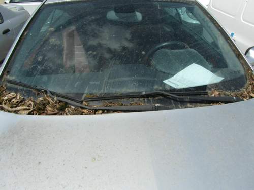

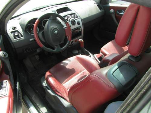

Hier mal die Bilder Vom Megane CC Frisch vom Schrottplatz Heute.
Vorweg, es ist ein 1,6L Motor mit 83 KW und Schaltgetriebe!

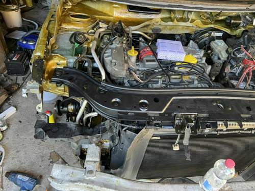

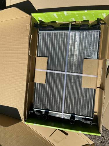

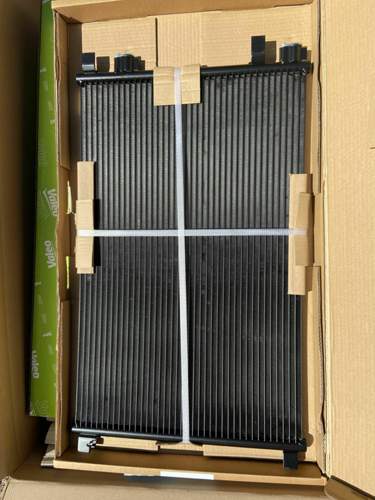

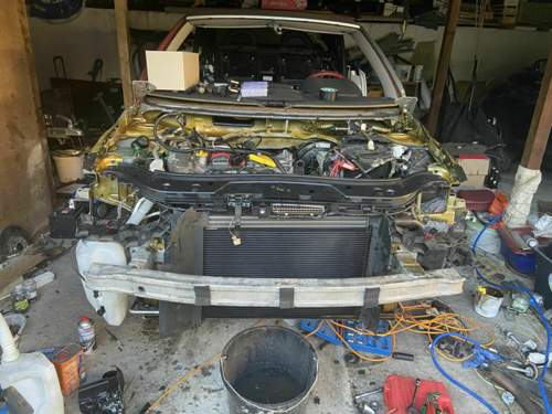

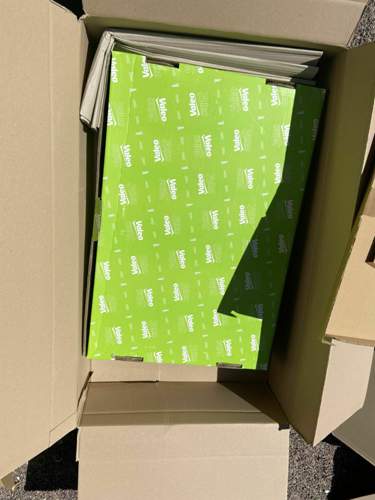

Heute kam ein Paket mit schönem Inhalt. Lüfter, Wasserkühler und Klimakondensator. Kühlwasser habe ich aufgefüllt aber da der Motor momentan noch nicht läuft, weil kein Tank, weil kein Unterboden fertig, darum geht die Luft auch noch nicht raus. Aber wenigstens ist Kühlwasser drin und es auch dicht bis jetzt. Anbei paar Bilder.

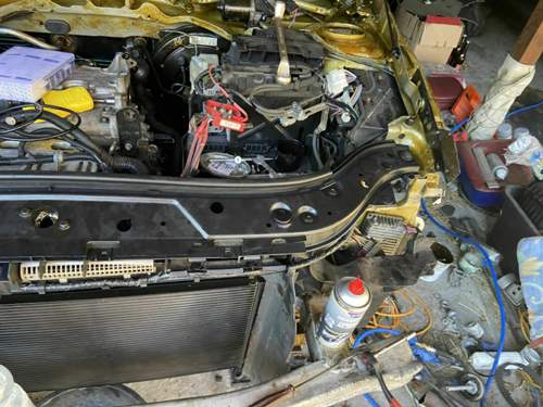

Den Schlossträger und Rammschutz habe ich auch gleich eingebaut. Inkl. Waschwasserbehälter und den beiden Pumpen. Kabel sauber verlegt.

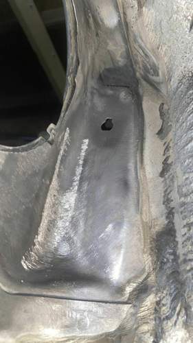

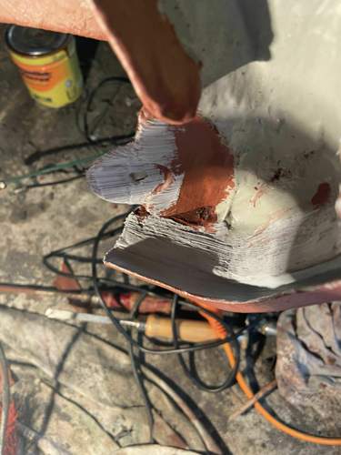

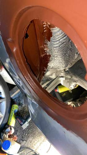

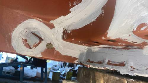

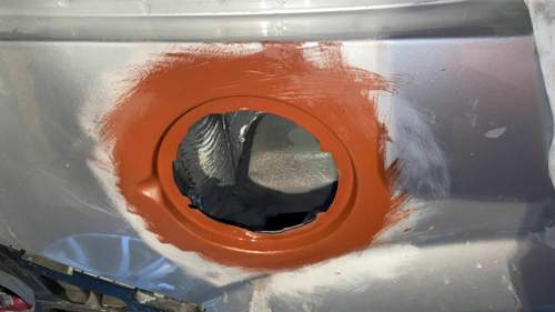

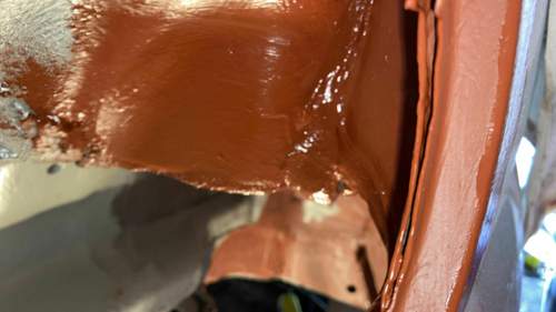

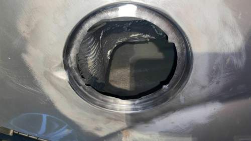

Danke Dir. Ist ja letztlich auch bisl verrückt aber ich möchte das Auto einfach herrichten und im Sommer genießen und ich möchte alles selber machen. Naja bis auf die Lackierung. Nochmals pelox drauf um letzte Rostporen zu erreichen. Morgen wird das alles nochmal gestrahlt, gereinigt und dann kommt brantho korrux nitrofest drauf. Die Zwischenräume am Tankstutzen habe ich aufgebogen und gereinigt. Auch hier wird es ordentlich konserviert.

Einfach mal blankziehen

So, rund um die Tanköffnung ist nun alles blank und die erste Schicht brantho korrux nitrofest ist drauf. Grundsätzlich sind Renault Fahrzeuge gut geschützt und konserviert. Das zeigt sich am Zustand und der damit verbundenen Rostfreiheit bzw. minimal Rost. Wenn Rost zu finden ist, dann an den Stellen, welche ab Werk nur durch die Tauchgrundierung geschützt waren. Wenn ich Rost gefunden habe, dann wurde die Stelle großflächig freigelegt. Blank geschliffen, mit pelox behandelt, gestrahlt. Ich hoffe, es hält und wird nun kein Rost mehr erscheinen. Reagiert man jetzt nicht, hat man in 5 Jahren Löcher. Da dieses Fahrzeug keine salzigen Straßen und Nässe mehr sieht, hoffe ich durch die Restauration und anschließende Konservierung auf maximale Erfolge. Das zukünftige Einsatzgebiet wird Mallorca werden. Ich freue mich auf nächstes Jahr und die damit verbundene Überführung.
