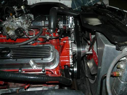

Mal noch ne andere Frage…welche Kühlwassertemperatur sollte ein Small Block höchstens haben?
Hab normal 190 Fahrenheit. War aber im Stau heute und da stieg die Temperatur auf über 220 F.
Bin dann lieber über eine Seitenstraße mit Umweg gefahren, da ich bisschen Angst bekommen habe.
Habe auch mal gegoogelt, da ist 220 noch normal, manche meinen sogar 250 F.
Was meint ihr?
Habe keinen „Fan Shroud“, den sollte ich vll doch nachrüsten🙄
Meiner hat einen Flex-Plate-Lüfter mit Shroud. Das Shroud brachte mir locker 10°C weniger. Weil die Luft gezungen wird, von vorne durch den Kühler gezogen zu werden. Sonst wirbelt da zu viel warme Motorraumluft herum.
Ich habe 85°C Wassertemperatur, auch im Stau bei 35°C.
Gruß SCOPE
400withserpentine
Ja, ich glaube das schadet nicht. Der fuhr zwar so in Arizona rum, aber vermutlich nie groß im Stau. Werd ich mal im CAD was zeichnen und anfertigen lassen.
