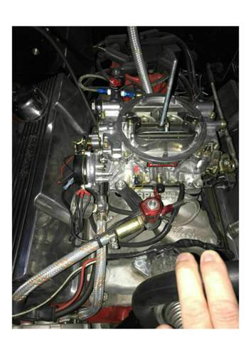

@cyberman81 schrieb am 1. August 2021 um 10:29:50 Uhr:
Ich habe grade mal geschaut….also ein Schlauch geht vom vorderen kleinen auf der Fahrerseite zum Zündverteiler.
Der andere geht hinten raus vom Vergaser direkt auf den BKV.
Bilder anbei…
Ich würde bedeutende Unterdruckaggregate wie BKV, Verteiler und Getriebe an einen eigenen Port legen. Die brauchen immer vollen Unterdruck. Nur nebensächliche Dinge wie Heizungsklappen würde ich zur Not mit einem T-Stück irgendwo zwischenklemmen.
- BKV an den Vergaser hinten oder an die Brücke mit entsprechend großem Anschlußstück.
- Verteiler an den Vergaser an den Port mit permanentem Unterdruck oder Unterdruck nur bei Last. Geht beides.
- Getriebe an den Vergaser oder Brücke
- Abgasentlüftung/Rückführung an den Vergaser hinten und zusätzlich kleine Filter (Breather) auf die Ventildeckel setzen.
-Heizung irgendwo, wo noch etwas frei ist. Es reicht ein kleiner Port auf der Brücke.
Mach doch für uns mal Bilder ohne den Luftfilter, dann sehen wir mehr wo Schläuche hingehen und was noch frei ist. Das Edelbrockding hinter dem Vergaser kenne ich nicht.
Gruß SCOPE
Sodele, gerade mal drüben gewesen und paar Bilder gemacht…hoffe man erkennt was.
Das Edelbrockding ist das Ventil für das Lachgas bzw. vorne für das Benzin.
+2
Noch eines..
Du hast noch 2 Ports frei. Ich würde daher das T-Stück abmachen und jeweils direkt an den Port gehen. siehe Fotos.

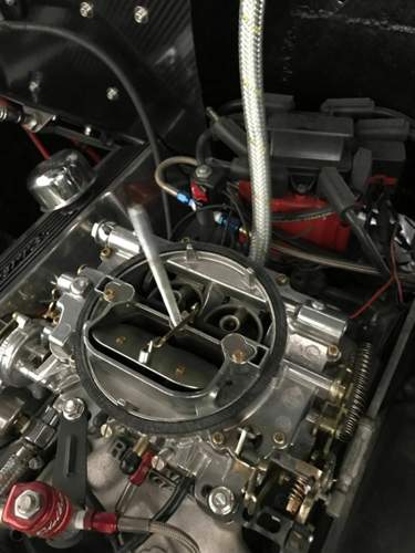

Geht denn auch die Chokeklappe komplett auf, wenn der Motor warm ist ?
383 Chevy
383 Chevy
Gute Frage mit den Klappen. Zumindest habe ich es meinem Mechaniker gesagt, dass er das alles checken soll.
Schaue die Tage mal, auch nach den Ports.
Das kannst du ja selbst einfach prüfen.
Die chokeklappe isst die Breite Klappe oben auf dem Vergaser.
Bei Kaltstart sollte sie nach durchtreten des Pedals geschlossen sein. Fast vollständig. Man sagt etwa einen Spalt so dass eine Bleistiftspitze dazwischen passt, also ca 0,5-1 mm würd ich sagen.
Wenn du den Motor startest sollte sich die Klappe langsam öffnen und nach 2-3 Minuten evtl auch bissl länger, sollte die Klappe vollständig offen sein, also senkrecht stehen.
Wenn das nicht der Fall ist, läuft er dadurch zu fett und verschluckt sich gern mal
War gerade mal kurz am Auto…also so sieht die Klappe aus, wenn ich nach ein Mal durchtreten den Wagen starte. Klappe öffnet sich dann langsam nach ein paar Minuten…
Das ist absolut korrekt. Öffnet denn die Klappe vollständig, wenn der Motor warm ist ? Die Klappe muß dann senkrecht stehen.
Ja, genau. Sie steht dann senkrecht.
