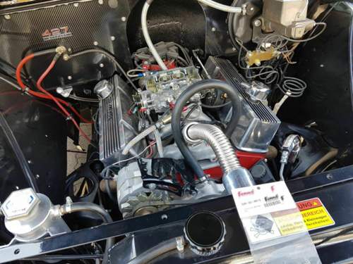

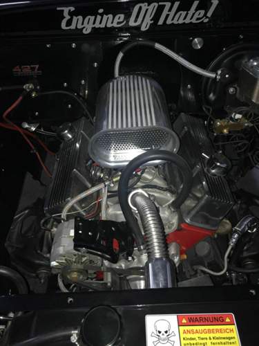

so, ich war gerade mal unten beim Auto und habe mal die Anschlüsse vom Vergaser angebaut. Wie gesagt, ich hatte es mal anderst, aber er hat es dann umgebaut.
„Original“ ging hinten UND am Ventildeckel rechts ein Schlauch hoch zum BKV über einen y-Stecker.
Jetzt geht der nur noch hinten raus direkt auf den BKV.
Vorne rechts geht der Schlauch jetzt an den Zündverteiler. Ich glaube, früher ging der Schlauch vom linken Anschluss zum Verteiler….
Die anderen Anschlüsse vorne sind blind.
Passt das so wie es jetzt ist?
Anbei die Bilder…

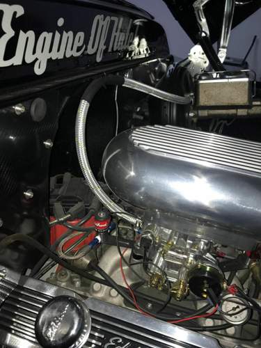

hatte die Tage das Auto weg zum alles nochmal einstellen. Also der Vergaser wurde jetzt korrekt eingestellt. Benzindruck überprüft, passt alles und läuft auf jeden Fall besser wie zuvor.
Problem war auch, dass ich ihn nie über 3000 gedreht habe. Hat man bei 1500 Umdrehungen Gas gegeben, hatte er ordentlich bums. Dann aber über 2-2500 sehr träge. Aber ab 3-3500 geht er jetzt wieder super. Dachte nicht, dass der so ein „Turboloch“ hat.

Aus dem Grund stellt man den Vergaser eben auch ein, damit er sauber durch das gesamte Drehzahlband zieht. Wie man sieht hat man dafür ja auch eine Lambdasonde verwendet. Und siehe da, jetzt läuft er ja scheinbar endlich vernünftig 😉
Jupp🙂.
Hat da noch pro Zylinderbank so Teile nach dem Krümmer rangeschweisst, damit er es gescheit messen kann. Spuckt jetzt auch kein Benzin mehr🙂

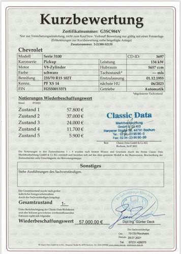

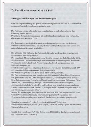

kleines Update. Ich habe mittlerweile mein Gutachten für die Versicherung bekommen. Das ist jetzt auch ein „richtiges“ Gutachten und nicht eines wo mir von dem, der bei mir TÜV gemacht hat, angeboten wurde. Da sollte ich ja einfach nen Wert in den Raum schmeißen.
Das war jetzt aber ein korrektes. Alles sauber durchgesprochen und fotografiert und dann wurde das bei der Zentrale ausgewertet.
Klar, für den Wiederbeschaffungswert kannst Dir nichts kaufen, aber immerhin wurde saubere Arbeit attestiert😎. Auszüge anbei…

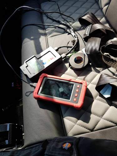

Des Weiteren habe ich mal den Motor getestet. Hat ja niemand nen Plan, was da für einer drin steckt. Verkauft wurde er als Stroker mit 400PS.
Mittlerweile ist der Vergaser richtig eingestellt und er geht ganz gut. Wobei ich mich noch nicht getraut habe, vom Stand weg ganz durchzutreten…da ist mir fast das Auto zu schade. Aber er bollert gut los und zieht auch obenrum ganz ordentlich.
Vom Gefühl her läuft er ähnlich (Beschleunigung, Durchzug) wie mein Alltags 3.0TDI.
Also 400PS hat er sicher nicht, max. vll 300 am Block. Einfach mal von mir geschätzt.
