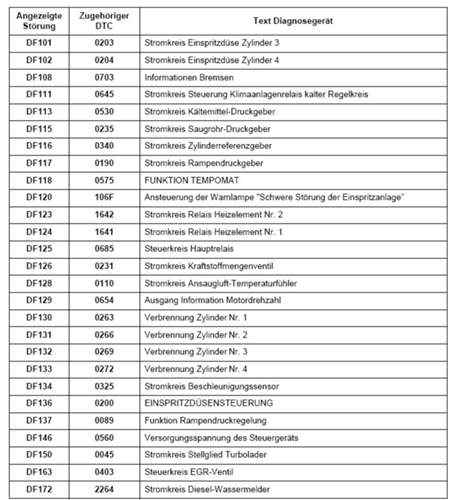

Achso wegen den injektor.
Ich habe eine Fehlermeldung drinne das in Zylinder 3 DF116
@Fritze1979 schrieb am 29. September 2022 um 07:37:04 Uhr:
Wer sagt das mit dem Injektor und DF116?
Etwa die Werkstatt? OHJE.
DF116 kann man nicht zum Zyl. 3 zuordnen und deutet auf keinen Fall auf einen defekten Railinjektor hin!
