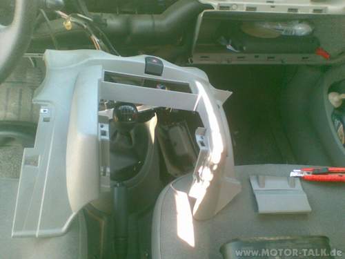

Freundin's Kangoo im Sommer ohne mittlere Luftdüsen . . . tja, da wurd' ich zum Handeln gezwungen. Bin da aber bissl radikaler rangegangen als dort bei MyKangoo.de beschrieben : http://wiki.mykangoo.de/index.php?...
Hab's probiert, aber so wie'n Chirurg durch die Lüftungslöcher zu "operieren" ? Nein danke. Fummeln tu ich lieber woanders ;-)
Hab nämlich dann kurzerhand mal (ok, mit bissl Überlegung) das Mittelteil vom Armaturenbrett rausgeschnitten :-)
Oder bissl feiner formuliert : Ich hab das Armaturenbrett auf "reparaturfreundlich" umgebaut ;-)
Schnitte hab ich so gelegt, daß man die hinterher kaum noch sieht und dazu überm Airbag auch 'ne "an-die-Schrauben-besser-rankomm-Öffnung" reingeschnitten.
Stellrad und Hebel statt mit Angelschnur mit einem kleinen Plastikbinder verbunden.
Anpassung der Hebellänge (hab die Teile nömlich bissl aufeinander eingeschliffen (damit's nicht so spitz-auf-spitz sitzt) war allerdings (für ordnungsgemäßes ganz auf und ganz zu) nötig. Erst mit Heißluftfön probiert, aber nach 2 Versuchen (einmal war der Hebel zu lang und einmal zu kurz) kurzerhand auf "längeneinstellbar" umgebaut. Dazu 2 Messingteile von Autoventilen miteinander verlötet, Stück vom (mittlerweile eh heißluft-geschädigten) Hebel rausgeschnitten, bissl passend geschliffen und in die Einstellhülse reingeschraubt. Sehr zufriedenstellendes Ergebnis ! (mußte allerdings am Luftkanal bissl Platz schaffen, damit meine Hülse nicht streift)
Muß sagen, Mittelteil rausschneiden war genau die richtige Vorgehensweise, da hat man dann die ganze Lüftungseinheit vor sich und kann bequem dran arbeiten. Durch die Lüftungslöcher hätt ich das echt nicht machen wollen !
Falls jemand im Raum WÜ-BA das gleiche Problem haben sollte und sich das nicht traut :
Freundin's "Muster-Kangoo" kann nach Absprache besichtigt werden . . . bin evtl. aber auch bestechlich und würde ggf. zum Wiederholungstäter werden. Fragen und besichtigen kost noch nix ;-)

Beifahrer-Airbag bequemer ausbauen
Schnittverlauf, hinterher kaum zu sehen
"Teppichmesser-Massaker" vollbracht ;-)
