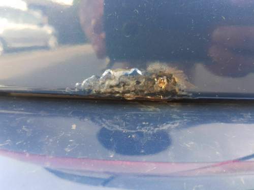

Hallo liebe Community,
Wie ihr vom Bild entnehmen könnt, habe ich einen Rostfleck. Ich muss zugeben,auf dem Bild sieht es schlimmer aus, als wenn man davor steht. Ich habe mit dem BMW Lackstift schon drüberlackiert. Allerdings hält das ca 2-3 Monate und dann sieht man wieder bisschen Rost. Jetzt frag ich mich, was die Reparatur kostet. Ich traue mich es nicht selber zu machen weil ich weiß dass ich Lackabweichungen haben werde. Macht so eine Reparatur auch ein Lackierer oder bloß ein Karroseriebauer? Was denkt ihr mehr oder weniger als 200€
Vielen Dank schon mal im Voraus

Wo genau ist denn der Rostfleck?
Frag halt bei einem Lackierbetrieb nach in deiner Nähe....Vielleicht kannst du Geld sparen in dem du Teile demontierst?
Der kommt aus der Tiefe... kannst dir das drüber lackieren sparen
yep der Rost den man sieht... ist leider nur die "Spitze des Eisbergs"
Innen... blüht es bestimmt in voller Pracht
... daher ist der Aufwand recht gross; nur die Macke draussen machen...macht 0 Sinn.
Wenn Falze betroffen sind ( 2 Bleche verbunden ) ... ist es, sagen wir mal, sehr sehr schwer das vernünftig weg zu bekommen. ... Heckklappe? ... besser ein rostfreies Teil vom Schrott

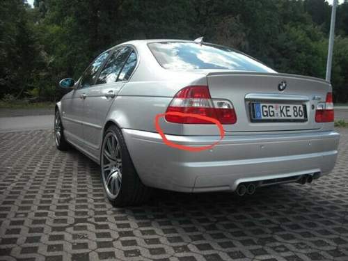

Sieht für mich aus wie das kleine schmale Stück unter dem Scheinwerfer?
Die plastikblende unter dem scheinwerfer wird wahrscheinlich nicht das rosten anfangen 😉
Ich würde auch eher auf heckklappe tippen und bei dem fortschritt zu ner neuen raten
Nein ist am Heck kurz vor beginn der Stoßtange

...am Kofferraum?
Das wäre auch mein Tip. Da hat mein 316i auch einen minimalen Ansatz...wo man immer wieder Mal dran ist, wie an den Türfalzen.

Da meinte ich..
Rückleuchten 🙂 ...
... da rostet es nicht so flott.
Kumpel hatte "nur " Rostblasen auf der Türe, rel. Mittig, ca. 15 cm von unter ( das war aussen )
... die Tür ist von innen... nicht mehr zu retten.
Das sah von aussen bei weitem noch nicht so schlimm aus wie oben im Bild die Klappe!?
Dies zum Thema " Hohlraumversiegelung" ... mein 1999er ist quasi rostfrei
Evtl. bau ich dieses Jahr bei der wiederkehrenden Rostbehandlung mal die Heckstoßstange ab. Dann sollte ich meinen Fleck direkt unter der Heckklappe und relativ mittig gelegen evtl mal wegbekommen. War mir bisher zu viel Aufwand, bzw zu viel Rostbehandlungsbedarf an anderen Stellen.
Stoßstange muss ab damit man sieht wo es überall rostet. Dann muss der das schmale Teil welches unter dem Kofferraumdeckel sitzt komplett heraus, links und rechts bis zu Seitenwand und oben und unten austrennen. Dann muss ein komplett neues Blech eingeschweißt und anschließend ggf. noch gespachtelt grundiert und lackiert werden.
