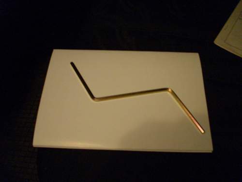

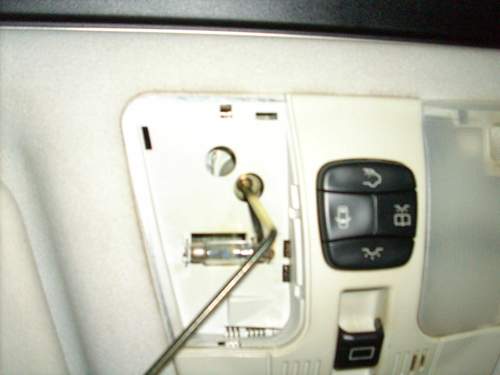

heute mitten im Schwarzwald, knapp über Frost-Grade, wollte ich mal kurz das Schiebedach aufmachen und als Dank wollte es dann nicht mehr zu. Erst daheim nach einer halben Stunde konnte ich es dazu überreden, wieder zuzugehen. Die Rep.anleitung habe ich ein paar Beiträge weiter oben gefunden (oder gibt es noch eine andere ?
aber wenn sowas wieder mal passieren sollte, gibt es eine Möglichkeit, das Dach von Hand zuzukurbeln ? Sicher ist irgendwo ne Kurbel versteckt und nen Punkt, wo ich diese ansetzen kann, aber wo ?
Gruß Heiko
Meine Kurbel befindet sich im Handschuhfach in der Mappe mit den Unterlagen vom Auto.
Der Einsatz für die Kurbel befindet sich unter der Innenraumbeleuchtungskappe vor dem Schiebedach.
Einfach die Kappe entfernen und Kurbeln. Steht aber auch in der Btriebsanleitung.

Bild 1 is die Kurbel liegt eigendlich im Handschuhfach
Bild 2 Streuglas von der Innenraumbeleuchtung vorne Fahrerseite ausklinken und da rein und kurbeln
Gruß GHU 230
Kurbel
Kurbelloch
danke für die Antworten, nur scheint leider der Vorbesitzer meines Autos die Kurbel als seinen persönlichen Besitz betrachtet zu haben und hat sie behalten :-(
was kann ich dafür als Ersatz nehmen, ein passender Imbusschlüssel ?
wie kriege ich die Leuchtenabdeckung runter, nur vorsichtig raushebeln oder muß ich aus was achten, was ich ned abbrechen sollte ?
