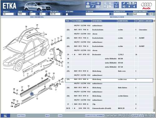

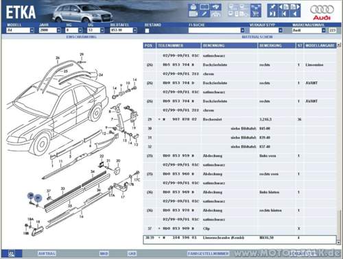

Angehängt ein Bild aus ETKA!
Jetzt kenn ich mich noch weniger aus.
Im ETKA hat jedes Modelljahr zwar die gleiche Nummer für dieses Teil, aber es steht immer dabei, dass es nur für das angewählte Modelljahr passt (siehe Vergleich auf Anhang).
Auch Modelljahr 1995 hat diese Leisten, mein Bruder hat einen 95er, und da sind gar keine Leisten dran, so wie bei scheinbar jeden vFL: http://de.wikipedia.org/w/index.php?...
Was sind die Leisten 33 und 34 auf den Schreenshots? Die sind nicht mehr im System hinterlegt, man sieht sie nur mehr auf der Bildtafel. Sind das die Teile die (auch) rosten? Oder (nur) die 35 und 36?

Etkatuerleisten97-98
Etkatuerleisten99-00
Und gibts passende Clips wo anders im Nachbau? Die stehen da mit ca. 50 Cent/Stück drinnen, und soweit ich das beurteilen kann hat sich der Preis mittlerweile verdoppelt. Und ich denke nicht, dass ich 25 Euro für die scheiß Plastikclips zahlen möchte, wenn ich eh schon 150 für die Leisten hinblättern kann.
