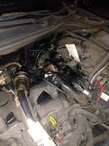

Einer der Schläuche im Motorraum hat einen Riss bekommen. Am Beispielfoto (sauber) habe ich den Schlauch markiert (gelb) und den Riss (rot)...
Wie heisst der Schlauch genau bzw. welche Funktion hat er?
Der geht ja irgendwo nach rechts unten - kommt man da nur von unten ran?
Es dürfte beim Riss auch Öl oder Ruß rauskommen wenn man kräftig Gas gibt - auf dem anderen Foto sieht man wie die Umgebung beim Riss eingeschwärzt ist. Ich habe den Riss notdürftig mit Gaffer geflickt.
Kann mir jemand einen Link für das Ersatzteil bzw. genaue Bezeichnung schicken?
Beispielbild - defekter Schlauch
Aktualles Foto
1 Antworten
Das ist der Ladeluftschlauch vom Ladeluftkühler zur Ansaugbrücke .
Einfach mal nach Turboladerleitung - Schlauch suchen .
