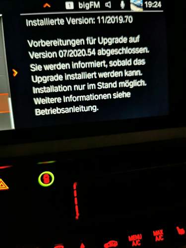

Hab des update zwar runter geladen aber er installiert garnichts.
@jukkarin
Ich hätt auch gern wieder die Fingerprint ID, vor allem wegen Corona - ich zahl viel mit Apple Pay und es nervt an der Kasse immer den Mundschutz kurz runterzuziehen.
Am liebsten wäre mir beides, Face- und Fingerprint ID - Apple arbeitet scheinbar dran für das iPhone 13...
@Elektroselo schrieb am 17. Oktober 2020 um 19:29:28 Uhr:
Es wird überprüft, kann ein wenig Zeit nehmen. Du bekommst eine Meldung, wenn es so weit ist.
Jukka
Hab schon halbe Stunde gewartet, irgendwie tut sich garnichts
@Elektroselo schrieb am 17. Oktober 2020 um 19:46:11 Uhr:
Sieht so aus als hätte deine Batterie nicht genügend Ladung.
Also entweder aufladen, längere Zeit fahren oder abwarten.
Warte mal, es kann unter Umständen auch einen Tag dauern. Batterie muss wirklich fast vollgeladen sein. Bei mir hat es für das Upgrade auf 2019-11.70 eine Fahrt von 150 km nicht gereicht. Eine achtstündige Batterieladung hat dann geholfen.
