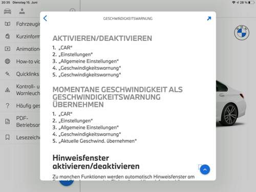

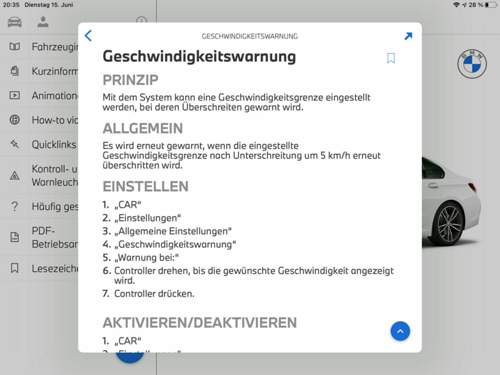

Hallo zusammen. Hab seit dem Letzten Remote Software Update nun ständig das gelbe Dreieck mit „Geschwindigkeitswarnung“ schon beim anfahren im Chockpit und in der Check Control Anzeige. Was ist das und wie mach ich es weg?
Das ist eine Einstellung im Fahrzeug, müsste irgendwo bei Fahrerassistenz sein, da kann man das einstellen und ausschalten. Sollte mit dem Update eigentlich nichts zu tun haben...

Die BA sollte helfen, anbei schon Bilder davon, Du hast wahrscheinlich eine sehr niedrige Geschwindigkeit und Warnung aktv.

Möglicherweise schon, mein gaaaanz neuer (3. Tag heute) hatte das bereits beim Verlassen des Händlerhofes, bevor ich auch nur ansatzweise wußte was das ist und wo das ist.😁
Vermutlich der Einfahr-Assistent
@mbanck schrieb am 16. Juni 2021 um 11:01:47 Uhr:
Ist der nicht dem Chipmangel zum Opfer gefallen? 😁
Danke! Hat funktioniert. Ich bin mir aber zu 100% sicher, dass ich dort nichts eingestellt habe. Zuletzt wurden Einstellungen vor 2-3 Wochen nochmal getestet. Egal, passt nun ja wieder.
