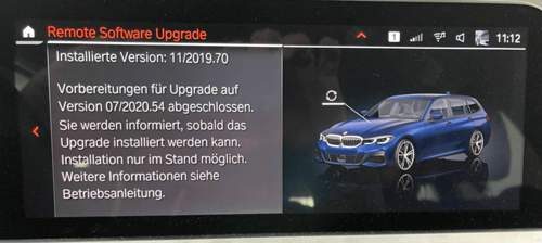

Sieht man eigentlich irgendwo warum ein Update nicht startet? Die Vorbereitungen sind nun schon seit Ewigkeiten abgeschlossen (hatte schon vergessen dass ich das mal angefangen hatte). Aber es tut sich nichts.
11/2019.70 scheint mir dann doch ziemlich alt.
Software wartet
Die letzten 20 Seiten in diesem Thread drehen sich um gefühlt nichts Anderes. Einfach mal ein bisschen zurückblättern.

Tatsächlich habe ich heute mit der Connected Drive Hotline gesprochen (089-125016010), und dort wurde für meinen 330e ein Ticket eröffnet - den Rollout der 07/2020 sollten alle geeigneten 3er bis spätestens Ende Januar erhalten haben. Voraussetzung für OTA per SIM ist wohl ein "Servicepack 18“. Einfach die Hotline anrufen. Ich bin gespannt, soll allerdings bis zu vier Tage jetzt dauern, bis das Update kommt.

Das wird ihm nichts bringen, da das Update ja bereit steht, er aber die notwendigen Vorkehrungen die auf den „letzten 20 Seiten“ mehrmals genannt wurden noch nicht hergestellt hat (z.B. Batterie geladen, Fahrzeug eben abgestellt usw). Wenn er diese 20 Seiten nicht durchlesen will sollte er vielleicht in die Betriebsanleitung sehen. Dort ist unter „Funktionsvoraussetzungen“ genau aufgeführt was beachtet werden muss damit die Installation startet.

Laut Betriebsanleitung ist das eine der Voraussetzungen:
Batterie ausreichend geladen
Temperatur höher als Minus 10 Grad
Fahrzeug steht waagerecht
Warnblinkanlage ist ausgeschaltet
Wählhebelposition P ist eingelegt
Motor ist ausreichend abgekühlt
Und fahren reicht oft nicht dass die Batterie ausreichend geladen wird; sicherer ist ein Ladegerät.
