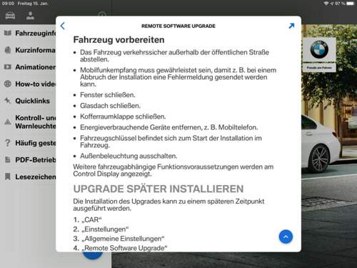

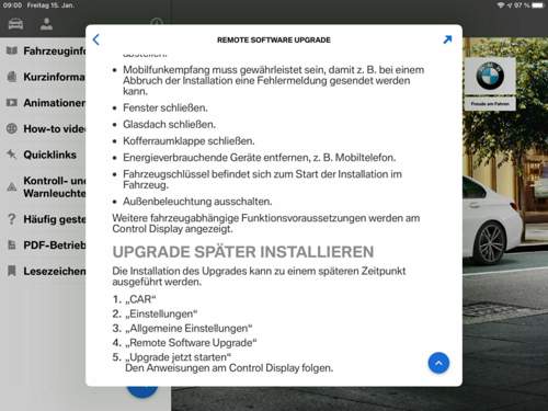

kennt jemand die Voraussetzungen für die Installation des Updates? Ich meine diese hier schonmal gesehen zu haben, finde sie jedoch nicht wieder. Update ist seit mehreren Tagen vollständig geladen und trotz Langstrecke erfolgt keine Installation. Kann das mit der Außentemperatur zusammenhängen?
@Chris0588 schrieb am 15. Januar 2021 um 08:38:50 Uhr:
Ich kann Driver‘s Guide empfehlen. Da findest Du die Antworte schneller als Du die Frage hier schreibst🙂🙂
Anbei die Antworte als Bilder,
Jukka
1
2
3
Top, vielen Dank!
Startet bei mir trotzdem nicht.
