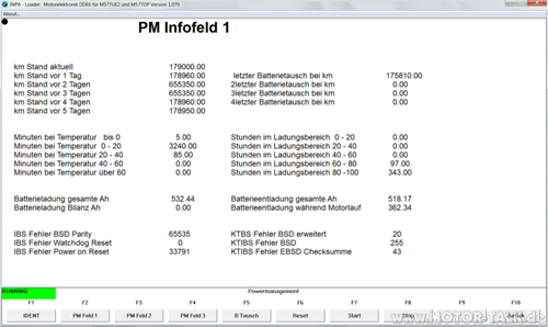

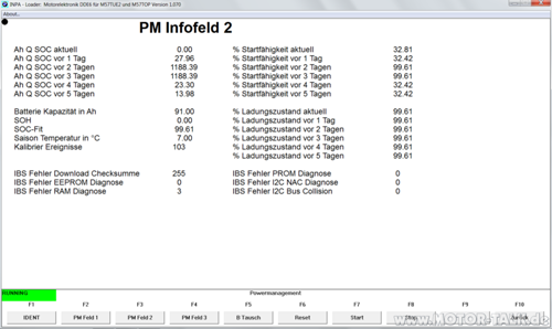

Hi eugen,
anbei die beiden Screenshots....
Mich interessiert warum ich bei den Fehlerzählern keine "0"-Werte habe obwohl Generator, Batterie und IBS neu sind....und was denn ein einzelner Wert für eine Bedeutung hat, wenn er ungleich 0 ist und dazu noch hoch, wie z.B. der IBS Fehler Power on Reset.....und auch was ist unter KTBS/KTIBS zu verstehen?
Gruss
DocWiMi

PM1: kmStand warum am 2. 4. und 5. Tag 655350km, Batterieentladung und Ladung:währ
PM2: Ah Q SOC warum schwankt der so? Was bedeutet der Wert?
PM3: scheint i.o. zu sein. Ich habe heute am 6.Tag immernoch 12,53v Ruhespannung
Watt is denn mit den km-Ständen los?
Da stimmt was nicht, so ein Durcheinander habe ich noch nie gesehen. Mir scheint, Dein Problem liegt auf CAN-Ebene. Da stimmt was mit der Kommunikation der Geräte untereinander nicht, sonst wären nicht so blödsinnige km-Stände da drinnen.
Hintergrund:
bei jedem Batterie-Reset speichert der den km-Stand. Und der ist bei mehreren Versuchen gründlich falsch gelaufen.
Kann natürlich auch sein, dass das Steuergerät 'nen Schuss hat.

diese unplausiblen KM-Stände gepaart mit den komischen Ah Q SOC Werten von 1188 kommen meistens dann zustande, wenn ich die Batterie mit einem externen Ladegerät nachlade. Und es könnte durchaus sein, dass es sich um irgendwelche Ersatzwerte handelt, denn das Fahrzeug und somit die CAN-Kommunikation sind doch bei einem abgeschlossenem Fahrzeug nicht aktiv.
Andernfalls aber, wenn ich die Batterie nicht nachlade und das Fahrzeug steht ein Paar Tage lang, dann sind die richtigen KM-Standswerte im Speicher des Motorsteuergerätes abgelegt, d.h. man sieht dass diese über die letzten Tage gleich sind.
Ich vermute, für die Überwachung der Korrektheit der eingetragenen Kilometerstände etc. gibt es keine vorgesehene Funktion, ergo keinen Fehlerspeichereintrag, ergo ist die Diagnose unmöglich.
Bei den IBS-Fehlern scheint lediglich I**A in der Lage zu sein diese auszulesen, in Rh***d habe ich diese Möglichkeit nicht gesehen aber das mag vielleicht daran liegen, dass ich einen I**M als Interface benutze.
Vielleicht ist es an der Zeit die Firma Hella zu kontaktieren damit diese IBS Fehlerzähler ihre Mystik verlieren.
Gruss
DocWiMi
Hi 320d177PS,
nehmen wir an, ich deute die IBS-Fehlerzähler richtig, dann würde ich dazu tendieren zu sagen, dass Dein IBS ein Problem hat und zwar mit seinem Speicher in dem er die Ladungszustände abspeichert, mit seinem Programmspeicher und zudem mit der Kommunikation auf dem BUS. Diese Fehler können zu Verfälschungen in dem Energiemanagement des Fahrzeuges führen, da das ECU auf den IBS hört und damit das Powermanagement beeinflusst.

Scheint du kennst die mit den Infos aus. Sag mir doch mal ob die Daten von PM1 i..o. sind, im Dateiname ist das Datum.
Im PM2 was QSOC bedeutet, von einen Tag auf den anderen von 0 auf 1188? im Bild vom 8.3. =9,32
SOC-Fit von 75 = aktueller Ladezustand?
%Ladezustand vor 2Tagen 75, vor 3Tagen 99,6, mit ein bisserl bewegung, ohne dass extern geladen
wurde.
Was bedeutet %Startfähigkeit? ist 0=gut 100=schlecht oder 0=schlecht und 100=gut?
