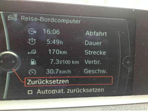

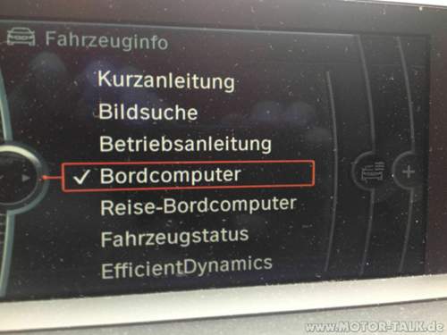

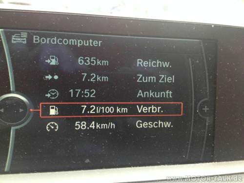

Um das endgültig abzuschließen siehe Bilder.
Das erste Bild zeigt, dass es 2 Bordcomputers gibt!
Das zweite Bild zeigt die Infos des normalen BC's.
Und das letzte zeigt den REISE Bordcomputer (steht auch als Überschrift im Bild groß da). Die dort gezeigten Infos können NICHT im Display mit erw. Umf. angezeigt werden. PUNKT. Da gibts nichts mehr zu diskutieren. Und das war auch die Frage des TE.
