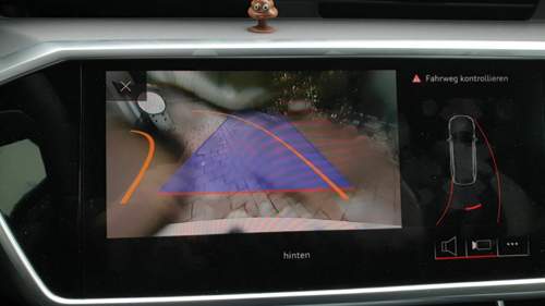

ich fahre den aktuellen A7 50tdi, da dass Forum dort aber sehr dünne besetzt ist, stelle ich meine Frage mal hier. Fahrzeug ist ja technisch fast identisch.
Die Rückfahrkamera ist ja leider recht schnell verschmutzt. Es gibt ja die Funktion, Rückfahrkamera reinigen, wenn man den Rückwertsgang eingelegt hat. Ich drücke dann bei schlechter Sicht immer auf den Touchscreen. Jedoch wird die Sicht nach hinten nicht besser. Da sollte doch wohl Wasser aus der Düse neben der Kamera kommen?
Bei mir tut sich nichts. Hat es schon jemand geschafft die Sicht zu verbessern?
Grüße knollox

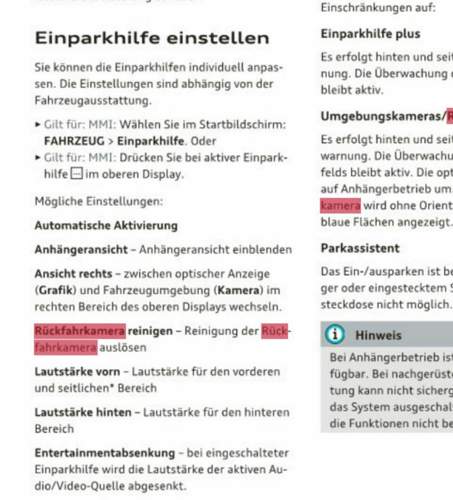

Danke, dass wusste ich noch nicht.
Habe gerade selber mal nachgeschlagen. Das steht sogar im Handbuch unter Scheibenwischer :-).
Die Reinigungsfunktion über das Menü aber habe ich auch nicht entdecken können.
Ok, dh es sollte gehen, nächster Punkt für die Werkstatt ...

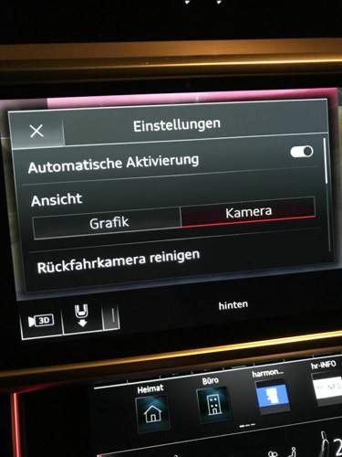

@smaugi schrieb am 12. Januar 2019 um 10:58:37 Uhr:
Bittesehr 🙂

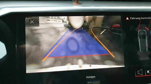

Heckkamera bei Regen
Schon geniale Ingenieurskunst die Heckkamera bei Regen.
Wie man sieht... man sieht nichts!
