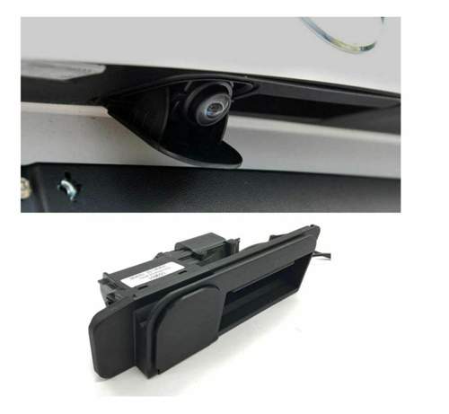

ich fahre den aktuellen A7 50tdi, da dass Forum dort aber sehr dünne besetzt ist, stelle ich meine Frage mal hier. Fahrzeug ist ja technisch fast identisch.
Die Rückfahrkamera ist ja leider recht schnell verschmutzt. Es gibt ja die Funktion, Rückfahrkamera reinigen, wenn man den Rückwertsgang eingelegt hat. Ich drücke dann bei schlechter Sicht immer auf den Touchscreen. Jedoch wird die Sicht nach hinten nicht besser. Da sollte doch wohl Wasser aus der Düse neben der Kamera kommen?
Bei mir tut sich nichts. Hat es schon jemand geschafft die Sicht zu verbessern?
Grüße knollox
Es gibt auch noch die Möglichkeit, bei eingelegtem Rückwärtsgang den Wischerhebel nach vorne zu drücken. Wo früher bei Betätigung nur die Heckscheibe gereinigt wurde wird nun auch die Reinigungsdüse der Rückfahrkamers aktiviert. Ich finde die Funktion genial. Und die Aktivierung über den Hebel ist wesentlich komfortabler als den Button aus der 2. Ebene des Bildschirmmenüs zu kramen.

MB und VW haben ein Logo welches sich anbietet um es Klappbar zu machen, vier ausklappbare Ringe schauen sicherlich gut aus

@AudiF5 schrieb am 10. Januar 2021 um 14:40:07 Uhr:
Gibt es auch ohne Logo bei MB. Einfache, simple Klapplösung. Warum Audi das nicht macht...???? Aber die Reinigung hat heute morgen gut funktioniert.
Da bist du nicht auf dem neueste Stand. VW wie auch MB setzen die Kamera zum Beispiel beim aktuellen Golf oder E oder C Klasse in den Bereich des Griffs der Heckklappen ein. Die Kameras sind nicht im Emblem zu finden. Dort sieht es so aus, ist also keine Raketen Wissenschaft und wird, das ärgert mich am meisten selbst in ähnlicher Weise im Golf verbaut. Warum nur?

@Olli71 schrieb am 10. Januar 2021 um 12:02:06 Uhr:
@knollox schrieb am 10. Januar 2021 um 11:59:31 Uhr:
Ich habe auch den A7. Er hat natürlich auch die Reinigungsfunktion der Rückfahrkamera. Bei eingelegtem Rückwärtsgang im MMI einschalten.
Das heißt, Du drückst im MMI eine Schaltfläche und dann reinigt er bei der Betätigung der Schaltfläche, wenn diese gedrückt gehalten wird?
[Von Motor-Talk aus dem Thema 'Verschmutzung Rückfahrkamera' überführt.]
Unten rechts im Display sind drei Punkte: ...
dort draufdrücken, dann erscheint: Reinigung Kamera.
Aber nur wenn auch die hintere Kamera gewählt ist und nicht vorne

Ja es kann aber passieren, dass man das Menü sucht, weil man gerade rangiert hat und dann taucht es eben nur auf wenn man nach hinten fährt. Sobald man auf die Achsen oder nach vorne schaltet, fehlt der Eintrag. Das Problem hatten wir hier schon,da sich beschwert wurde, dass der Eintrag fehlt.
