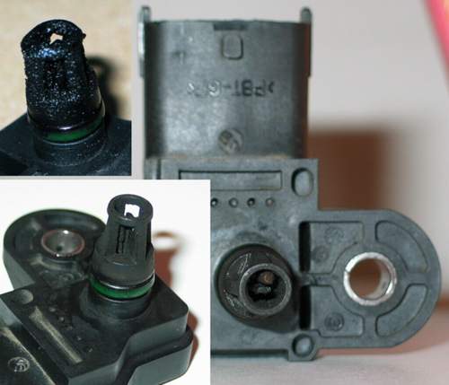

ich habe heute das AGR und den Drucksensor gereinigt. Dabei ist mir beim Sensor aufgefallen, dass dieser aus zwei Stiften bzw Elektroden besteht, einem abgeflachten und einem runden. Beide sind von einem offenen Plastikschutz umgeben. Der runde Stift schien bei mir lose zu sein.
Ist das normal?
Wie funktioniert der Sensor?
Was kostet er?
Störungen, die auf einen Defekt des Sensors hindeuten, liegen nicht vor.
Frank
Ich hatte bei meinem FOH mal wegen der kleinen Dichtung am Ladedrucksensor gefragt, er meinte die gibts nicht einzeln und der Sensor würde ca. 107 € kosten.
Original geschrieben von fralue
Ist das normal?
Scheint so, denn mein Sensor sieht nicht anders aus (oben links der "Originalzustand" nach knapp 70 tkm).
