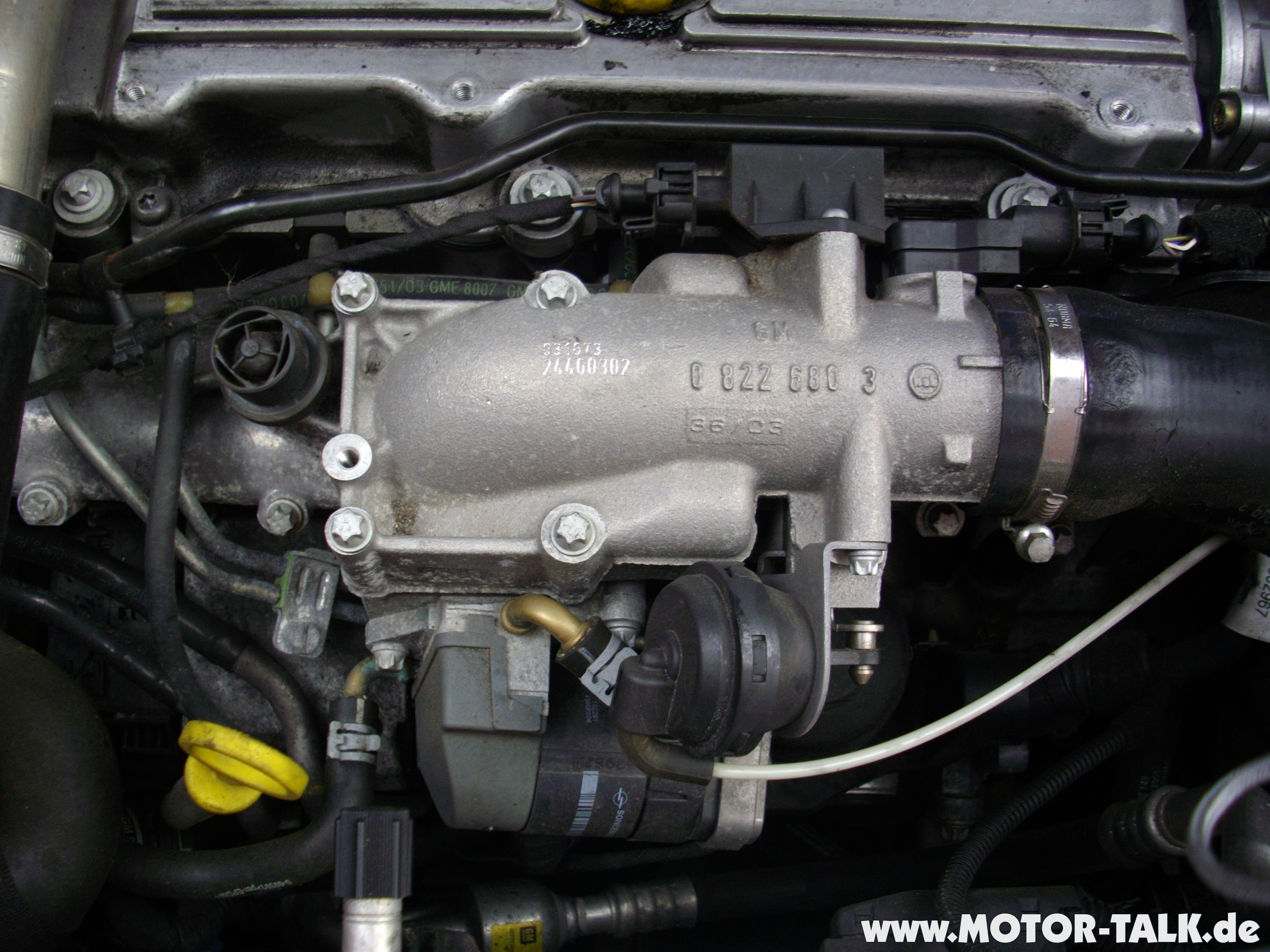

ich fahre einen 2.2 Dti und wollte heute den Drucksensor ausbauen und reinigen. Da dieser aber nicht geschickt eingebaut wurde und man mit der Nuss nicht an die Schraube kommt, habe ich nun ein paar Fragen und zum besseren Verständnis ein Bild eingefügt…
1. Hat jemand den Drucksensor (1.) am 2.2 schonmal ausgebaut ohne Teil 2 auszubauen?
2. Kann ich Teil 2 ohne Probleme ausbauen?
3. Was sind das alles für Teile die ich auf dem Bild nummeriert habe?
Vielen Dank.
Edit: Bild vergessen 🙂

Das würde mich auch mal interessieren, da ich den gleichen Motor habe...

Okay... habe noch ein Thread gefunden in dem erklärt wird wie mann das Drosselklappenmodul, den Sonsor und das AGR tauscht. Habe mich heute dran gemacht und der Sensor war ganz überraschend sauber (wie neu)... Das Drosselklappenmodul war ziemlich dreckig, ABER die Ansaugbrücke.. ohje, ohje... das da noch etwas funktioniert...
Habe Bilder von der Brücke gemacht, sieht dies bei euch auch so aus und wie bekomm ich den Schmutz da weg??? Hat sich mittlerweile jemand dran getraut und mal ausgebaut?
Habe noch ne Frage, undzwar ist am Drosselklappenmodul so ein schwarzes Teil drangeschraubt, was ist das und wie bekomme ich es ab? Konnte das DKM nur einbisschen sauber machen, würde es gerne aber nochmal abbauen und richtig sauber machen.
Danke.
@ Signum Sport Driver:
Du kannst das Teil 2 einfach abschrauben und kommst somit an den Sensor dran..
viel Kurzstrecke???? Ich hatte mein Drosselklappenmodul am Wochenende auch mal runter, weil ich der Meinung war, da mal putzen zu müssen. Sah aber zum Glück bei weitem nicht so schlimm aus.
Zu dem schwarzen Teil an Deinem DKM. Sieht das bei Dir eher so aus?
klick
so siehts zumindest beim Signum aus. Der schwarze Kasten neben dem Drucksensor ist der Drosselkappensensor und die schwarze Dose unten ist die Unterdruckdose für die Steuerung der Drosselklappe.

Ja so sieht es bei mir auch aus, dann weiß ich das es die Unterdruckdose ist. Wie bekomme ich diese ab?
